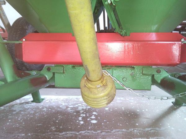

mam taki problem z za-f 603
nie wysiewa równo
przed remontem było idealnie
po remoncie nawóz odbija się od ramy i wlatuje mi częściowo do kabiny
na dowód tego wytarło lakier na ramie
przed remontem było wszystko ok
co może być przyczyną
