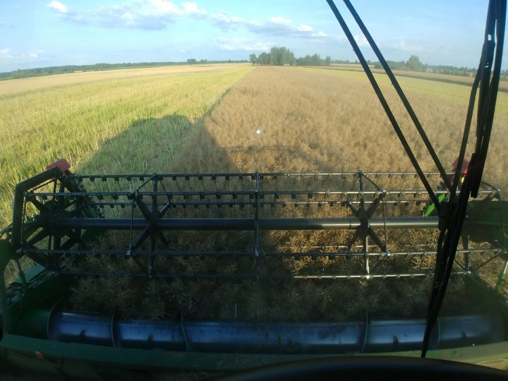

Dzisiaj podlasie rejon bbi ruszyły żniwa rzepakowe ciul kombajnów ciekawe jaka wilgotność. Ja się nastawiam na piątek sobota niedesykowany o ile nie będzie padać. Podejrzewam Że psEnica szybciej dojdzie tak z obserwacji wynika . na spokojnie czekam .
Klepisko nie do końca opuszczone, bo po zabiciu jest problem, a tak jednak jest z 2 cm luzu, obroty młocarni 550, nie 450 jak można, wiatr według ilości zanieczyszczeń, przeważnie 1/3 tego co dla pszenicy, u mnie około 700-750 obrotów, dolne sito delikatnie otwarte, górne na 3-4 mm otwarte. końcowe z 1 cm.  Tak ustawiam TC 5060.
