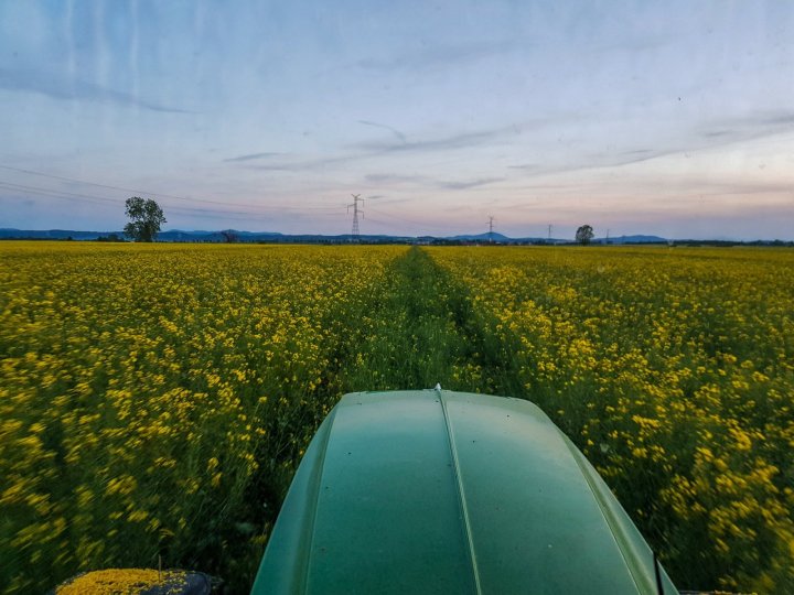

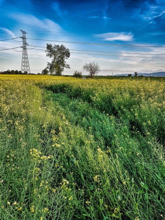

12 godzin temu, melon10641 napisał:
Nie masz racji.. U mnie dostał 2 x rsm po 90kg N/ha. Pierwsza dawka koło 25 lutego a potem za 3 tyg druga i kwitnie. Stan na 25 maja.
Jaka odmiana? Żeby nie kupić przypadkiem. A on nie był przypalony? Bo u mnie dokwita teraz tam gdzie sąsiad lancami nad moją działką zawraca i zawsE przypali regularne półokręgi.
Kurka,jak kwitnie,u nas u co niektórych też ale mniej,ja tak mam tylko tam gdzie jeden metr od granicy nie pryskałem bo idzie mi z klina i nie jeździłem tam z zabiegami tylko odchwaszczanie.a tak to dawno zapomniałem o kwiatku.
Benny odmiana to Chrobry. Faktem jest, że w mojej okolicy ( mam Rędziny) rzepak był późniejszy ale kwitnienie do czerwca to trochę za długo. Nie był niczym przypalonym. Wydaje mi się, że to przez pogodę tak zwariował bo z mapek deszczu wynika, że u mnie jest bardzo mokro względem innych rejonów. Dedykacja będzie jak nic.
Ale to nie tylko mój rzepak tak wygląda, także nie jest to wina odmiany tylko pogody.
  • Root Admin
w sobote byłem w Jeleniej Górze - niby tylko 60km od nas. U nas rzepaki już przekwitają. 20km od domu już gdzieś na wysokości Bolkowa rzepaki kwitną w najlepsze.
Troszkę ostrzejszy klimat, być może dostali inaczej deszcz i tyle w temacie.
