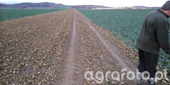

zostaw to rzepak odbije. Na forum u Fa***r sa zdjęcia z palntacji rzepaku który aktualnie się zieleni, owszem są z tego małe mikrusy ale jak nie będzie zimy to przeżyje.
Okolice Ziębic. Zdjęcia sam wrzucałem
http://forum.******.pl/gallery/image/955-dsc_2739jpg/
w miejsce kropek wpisz farmer
Wygląda właśnie tak jakby odbijal bo puszcza nowe zielone liście, ale nie wszędzie. Przejdę się jutro jeszcze i przejrzę dokładnie czy coś z tego będzie czy jednak orac.
Wiadomość z AgroFoto.pl
Z tego co gdzieś wyczytałem to nawet jak odbije to bedzie zarażony żółtaczką rzepy czyli słabe rośliny i słaby plon.
Po drugie jak ma odbić to czy bedzie czas na regeneracje i przygotowanie do zimy? I czy przetrwa zime...
a myślisz że ten co był pryskany 4 razy albo i wiecej nie jest zarażony. ?!
W tamtym roku 80 % przebadanych próbek w całej Polsce wykazało wirusa żółtaczki rzepy!! Wszystkie czerwono-różowe przebarwienia na końcówkach  liścii to nie objawy niedoboru azotu/fosforu czy też uszkodzeń przez śmietkę a właśnie wirus.
@koniu @panRys87 prawdopodnie jesteśmy wszyscy z jednej okolic, więc mamy najwiecej dni z wegetacją roślin w kraju Orać to można w każdej chwili. a poniesionych nakładów już się nie odzyska, były już lata że rzepaki z full ochroną sypały podobnie jak te które kwalifikowały się do zaorania wiosną.
ewentualnie w najgorszym scenariuszu zostanie kukurydza która można siać do maja
No wszystko pięknie ładnie, badali rzepaki ale popatrz na rzepak @panRys87 co tu ma sie odbudować. Zostawić można tylko czy jest sens. Co innego bogata jeszcze zielona roślina z obsadą na m2, a co nnego zjedzona bez obsady

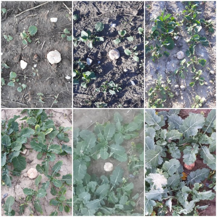

No różnie to jest , mam jedną działkę gdzie na koniec września było gołe pole teraz jest tam ładny rzepak. Zdjęcie co tydzień robiłem w tym samymym miejscu. Też się  zastanawiałem czym przesiać ale to tylko 0,8 ha dołączone do większej działki

@koniu wejdz sobie na link który wkleiłem wcześniej (forum farmer) ten tragiczny rzepak który był w tamtym czasie aktualnie sie zieleni i odbija, gołe place robią sie corasz zieleńsze jakby rósł od nowa Stożek wzrostu został nie uszkodzony przez robactwo  Jak nie wierzysz to zapraszam do siebie.
no spoko, tylko czy taka dopiero odbijająca roślina przetrwa zimę?
