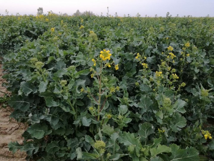

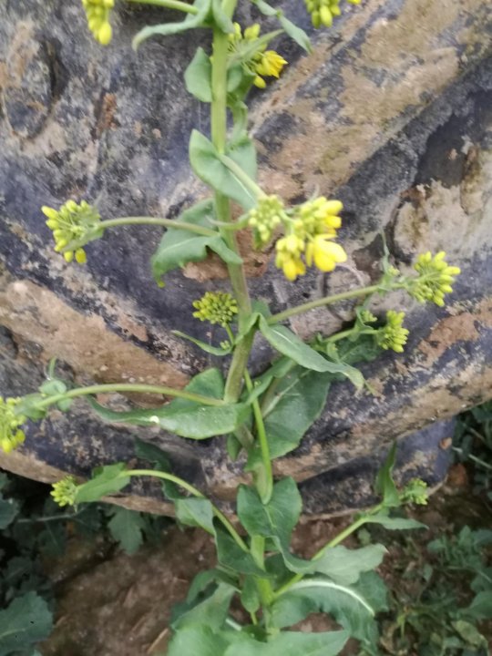

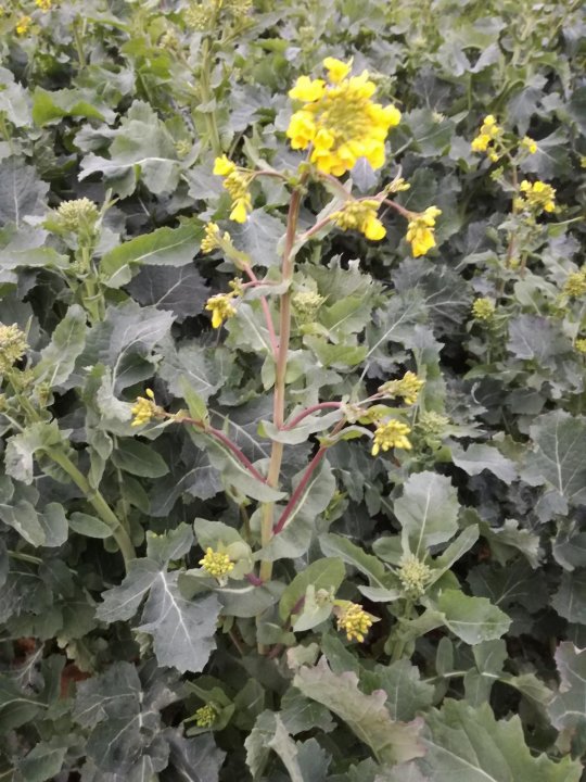

Też wydaje mi sie że to rzepak. trudno uwierzyc w gorczycę...

Co to jest gorczyca??
Na jednej działce w rzepaku mam trochę tego.
Na zdjęciach tego nie widać ale wiele z tych roślin jest uszkodzonych słabych może przez mróz a rzepak ma się dobrze więc wskazuje to że może to być gorczyca tylko dlaczego nie zmarzła wcześniej?
Jak był kilka razy wczesniej to już raczej wiadomo że to najpredzej stąd się wziął.
