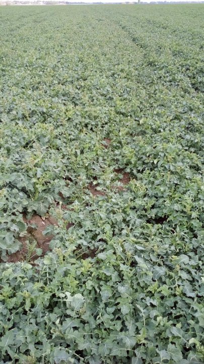

panowie przy takiej pogodzie nie wykonałem oprysku na zielonego pąka insekcydy jaki zastosować środek jeśli się ociepli i czy będzie sens jeśli rzepaki zaczną kwitnąć
proszę o podpowiedź doświadczonych w tym temacie bo jestem mało doświadczony w uprawie rzepaku

Panowie, po kiego grzyba chcecie pryskać insektycydami teraz w takich temp.? Dla zasady ? Pamiętajcie że w obowiązującej Integrowanej Ochronie Rzepaku ŚOR stosuje się wyłącznie "w uzasadnionej potrzebie" i po przekroczeniu progów ekonomicznej szkodliwości ;)

Przy takiej pogodzie to absolutnie nie ma potrzeby. A co do czekania na "próg ekonomicznej szkodliwości" to idę o zakład że gdybyś w rzepaku na ten próg czekał to niewiele byś zebrał.

Jeśli chodzi o zwalczanie słodyszka to w rozsądnych pieniądzach FYFANON/ PYRINEX na 3 dni przed kwitnieniem lub MAVRIC nawet w czasie kwitnienia po oblocie zapylaczy.

Nie mierz wszystkich swoją miarą. To że na swoim podwórku nie widziałeś mrozu, tylko delikatny przymrozek to nie znaczy że u innych tak było. Całonocny spadek trmperatury nawet do -8 spowoduje znaczące konsekwencje. Już teraz 24 godziny po pierwszym przymrozeniu widać pierwsze oznaki, reszta wyjdzie za kilka dni.
Czy jest jeszcze sens opryskać i zasilić siarczanem magnezu+bor ?
Pewnie że jest ale nie przy tych temperaturach B)
Od kiedy Fyfanon ma rej. w rzepaku ? Kiedyś nie było takowej, był przypadek spalenia kilkuset ha. rzepaku opryskiem (dość bogatym mixem) Plantator twierdził że zaszkodził któryś z preparatów stosowanych w mieszaninie.. jak wyszło na jaw, że na słodyszka dodano Fyfanonu, to zakończono procedurę reklamacyjną.
To do jakiej temp. w dzień i w nocy można opryskać na słodyszka i zasilić a drugie pytanie jak niema teraz odpowiedniej temp. to do kiedy mogę to zrobić.
