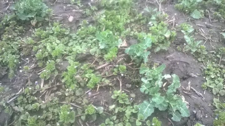

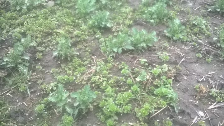

Witam. Byłem dzisiaj na rzepaku zobaczyć czy poschodziła woda już i czy da się wjechać z druga dawka azotu:) okazało się że tak trochę wymokło, ale już da rade przejechać jak nie spadnie znowu deszcz;/ Chodząc po polu w mokrych miejscach rzucił się chwast, niby nie ma go dużo bo tylko w mokrych miejscach i na poprzeczkach i teraz moje pytanie nie ma tego tyle żeby kupować specjalnie oprysk zostało mi trochę navigatora z wiosny mogę nim popryskać czy lepiej nie ryzykować??
post-188814-0-61594600-1490295832_thumb.jpgpost-188814-0-63588700-1490295858_thumb.jpg
Teraz druga sprawa może mi ktoś wytłumaczyć jak krowie na rowie:) kiedy wjechać z regulatorem wzrostu i grzybówką ?? bo co więcej czytam tym mniej wiem. Pęd głowny co wychodzi z środka rzepaku ma 10-15 cm czy cała roślina od ziemie. Dzięki za wyrozumiałość i Pozdrawiam :)

Nie Ty jeden, wiosenny Navigator dał d*py i wsio mam do poprawki, trochę się stresuje, bo pierwszy rzepak w karierze, całkiem ładny, ale i zachwaszczony
Stosowałeś Navigator solo?
