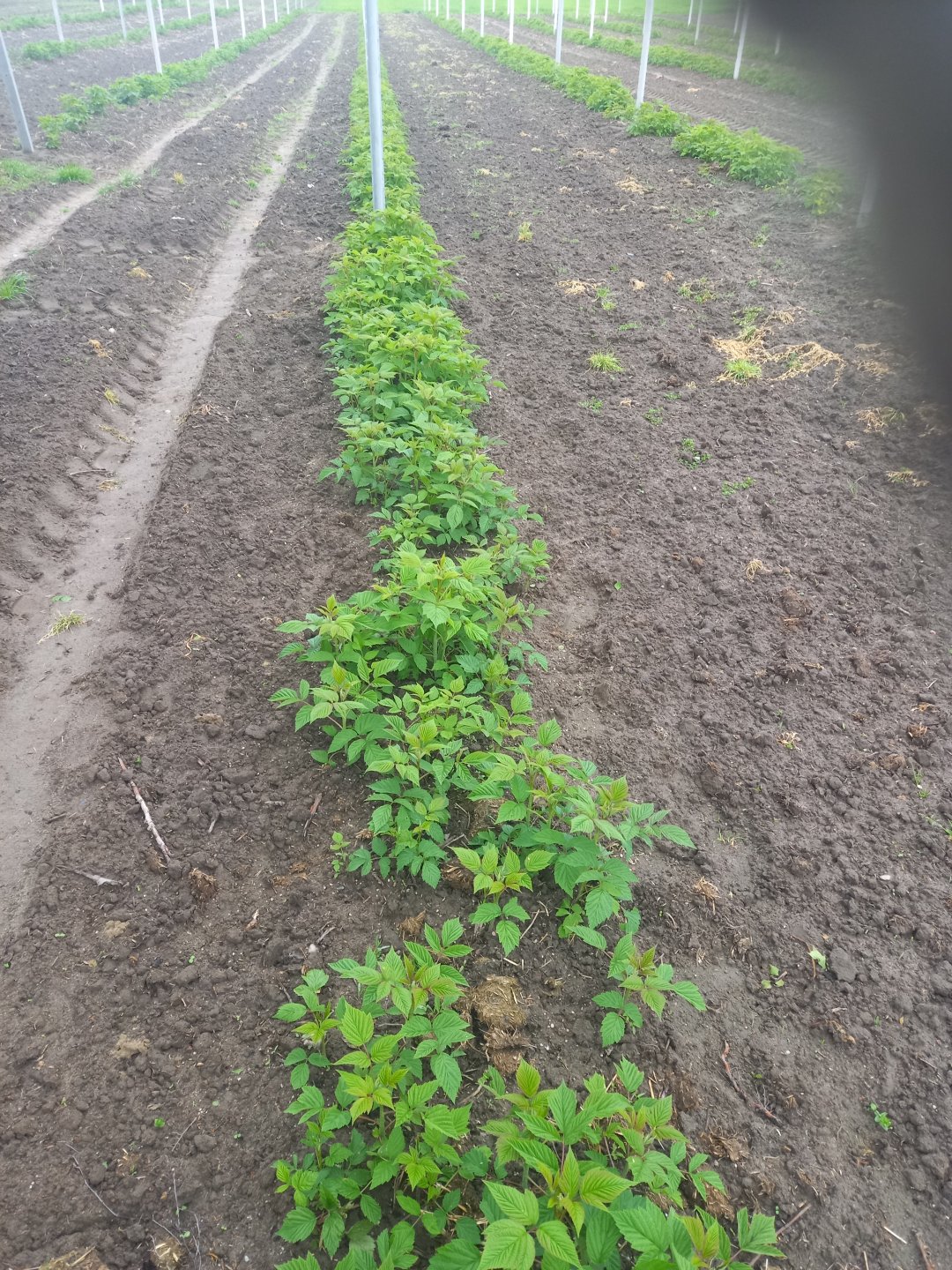

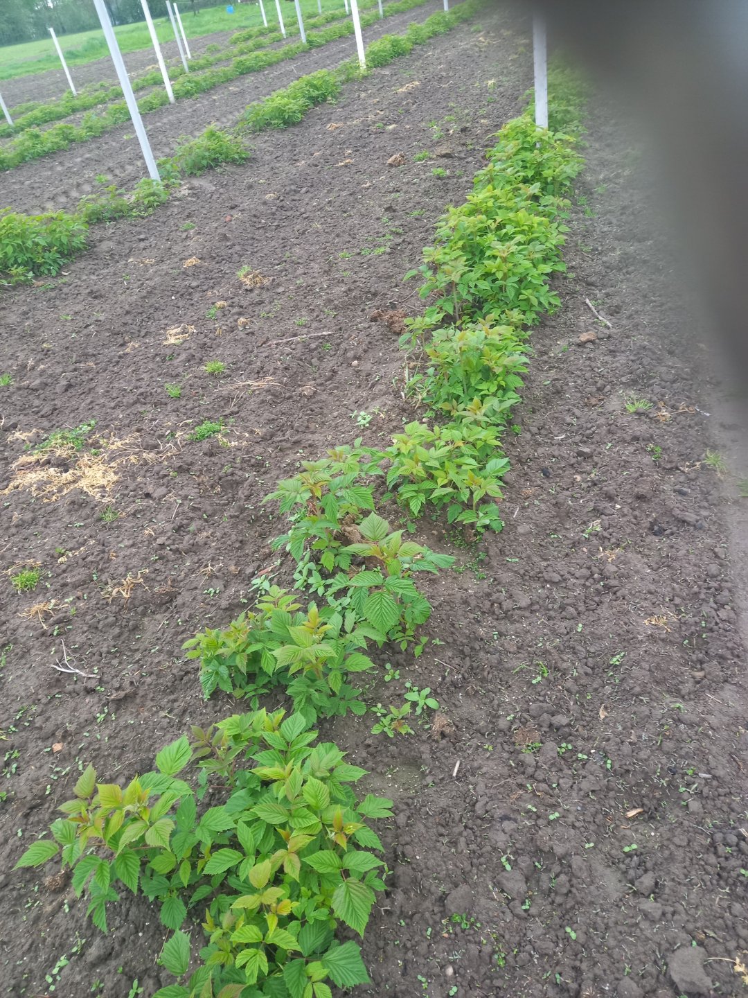

nie ma co narzekać, ładnie rosną, widać przyrosty w porównaniju z wcześniejszym zdj.
 a były u Ciebie te przymrozki ?? bo u mnie to przetrzepało większość jesiennych, stożki wzrostu poszły w pieruny i zaczęły się malinki że tak powiem krzewić, ciekawy jestem jak to będzie wyglądać w przyszłości

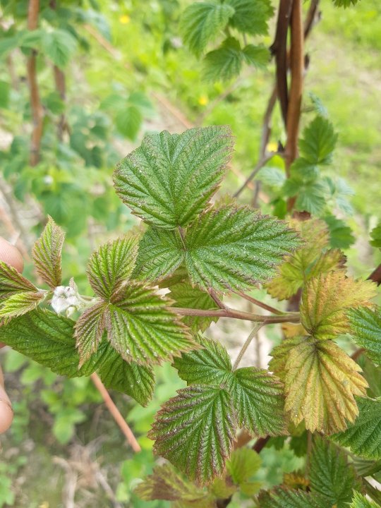

pomoże ktoś ? Toż to Glen. najstarsze listki w przy badylu zżółkły
Niedobór fosforu i magazu

Były ale nawet nie mierzyłem jakie choć rozlana woda na podwórku tylko raz zamarzła.
Mi się wydaje, że to wszystko przez pogodę. Było trochę ciepła i malina zaczęła ostro pobierać składniki pokarmowe i teraz różne cuda na liściach widać.

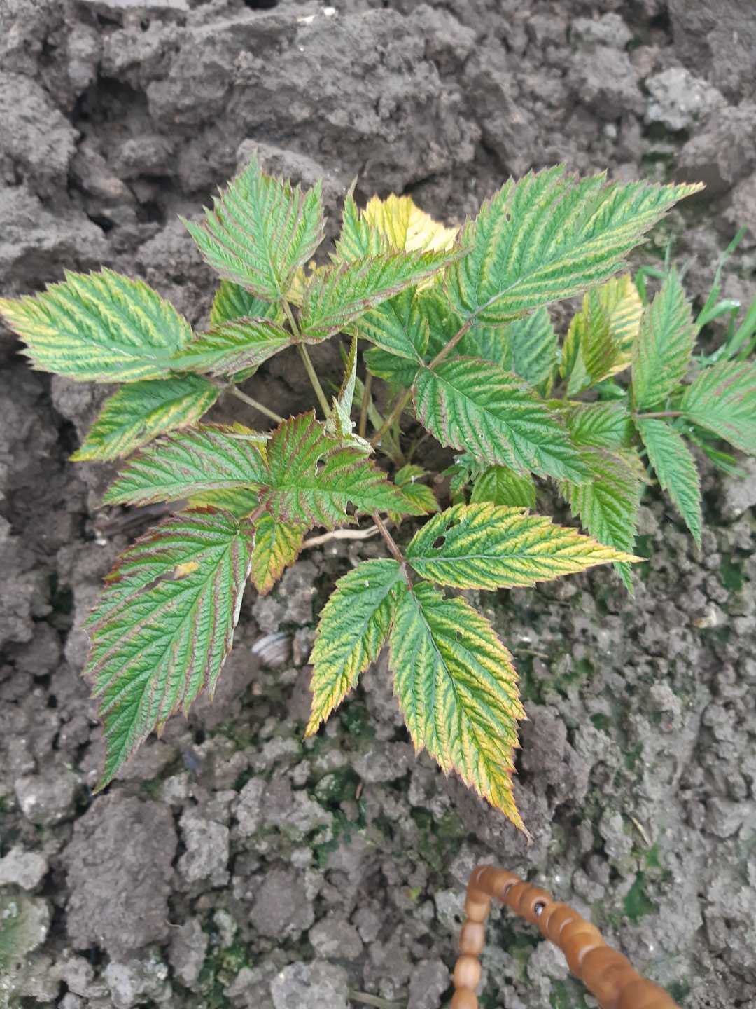

hmmm dostała i fosforu z odżywki N-P-K 6-57-17. i SIarczan Magnezu 7wodny jakiś czas temu. Po tych deszczach takie liście się pojawiły. Poszedł Switch w górnej dawce, dziś pocisnę wszystkimi makro i mikroskładnikami, zobaczę czy będzie efekt..
