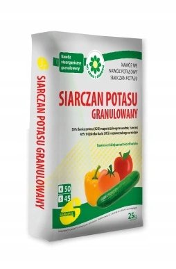

Siarczan Potasu nawóz granulowany posypowy 25kg
Tarnobrzeski siarczan potasu . kupiłem jeszcze w lecie po 5tys w lokalnym sklepie dla nich to i tak był zarobek bo mieli go gdy jeszcze był po 3 tys
Sypałem i po truskawcę to ładnie się rozpuścił i dość szybko bo kiedyś sypałem kalisop to praktycznie całą zimę przeleżał.
Teraz np u mnie nie ma polifoski start. Ja mam kupioną jeszcze z końca lipca. Jakaś ta granula kiepska, pokruszona, pyłu sporo. Wcześniej taka nie była
