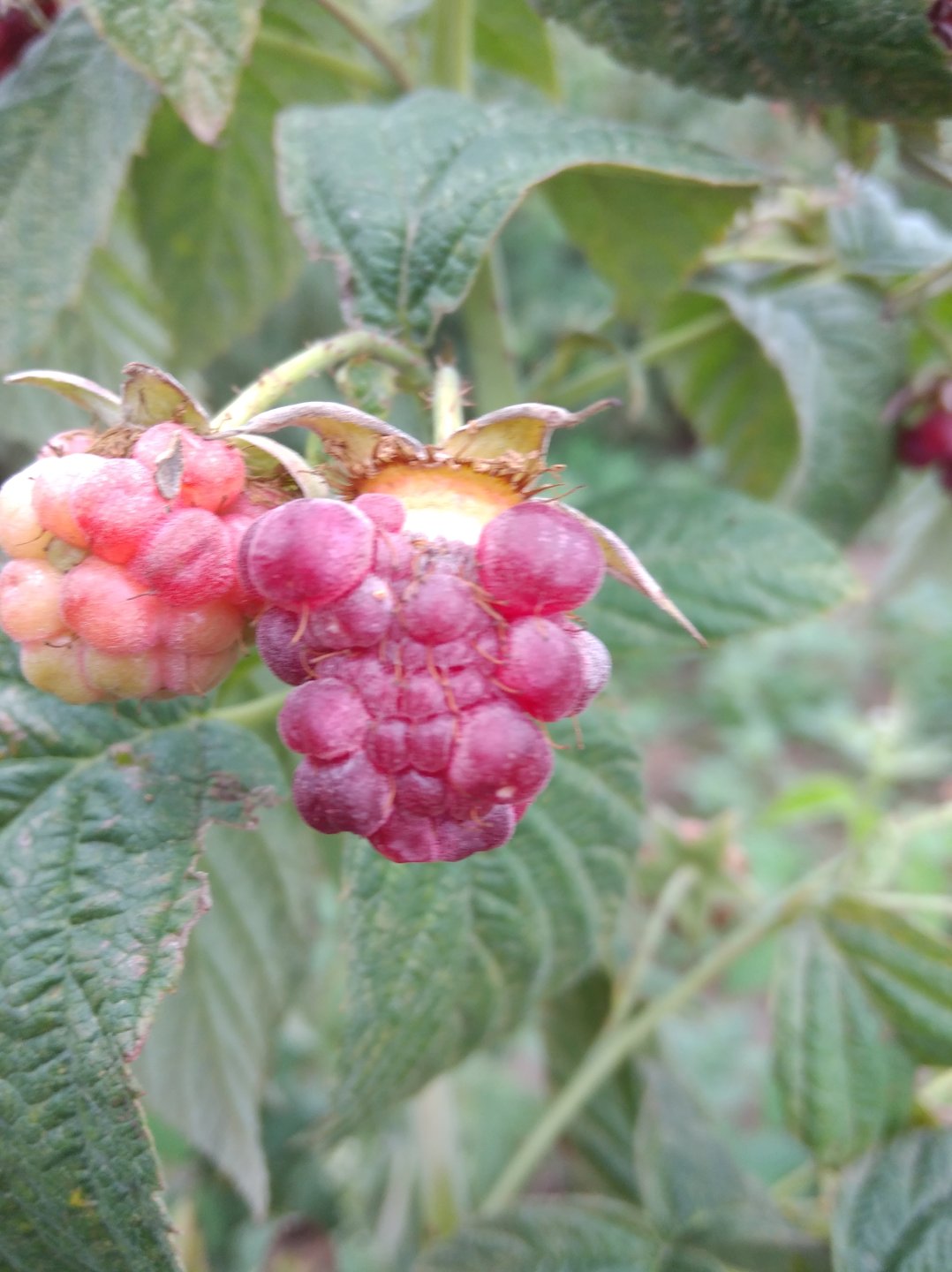

A co to za sadzonka i co się z nią dzieje ?
Polesie brane z ogłoszenia. Co się dzieje to fota.
Jak azotu nie ma to nic nie będzie rosło. po za tym za mało jest wapnia.
Tzn. że trzeba dać na zimę wapno kreda i któryś podany przez Ciebie wieloskładnik, a na wiosnę saletra wapniowa i czekać na wypłukanie magnezu.
wieloskładnika nie dajesz na zimę a wiosną. saletra wapniowa to jest na kwitnienie, zawiązywanie i wzrost owoców.
kreda jesienią owszem podwyższy zawartość wapnia odżywczego ale czy aż ponad 1000mg/l
Tu chyba jest problem z wirusem bo nawet nie wyrośnięta malina powinna mieć poprawny kształt
Ja bardziej bym szedł w sadzonkę że masz lipnai. Sam mam posadzone od roku ponad 600 krzaczków nowego Polesia. Te kupione część się rozsypuje przy zbieraniu, druga to krzaki nie wiadomo jakiej odmiany jakieś wsadzone inne i dopiero trzecia gdzie sadzonki były swoje to wygląda to jak trzeba a pole jednakowe mniej więcej jeśli chodzi o zasobność

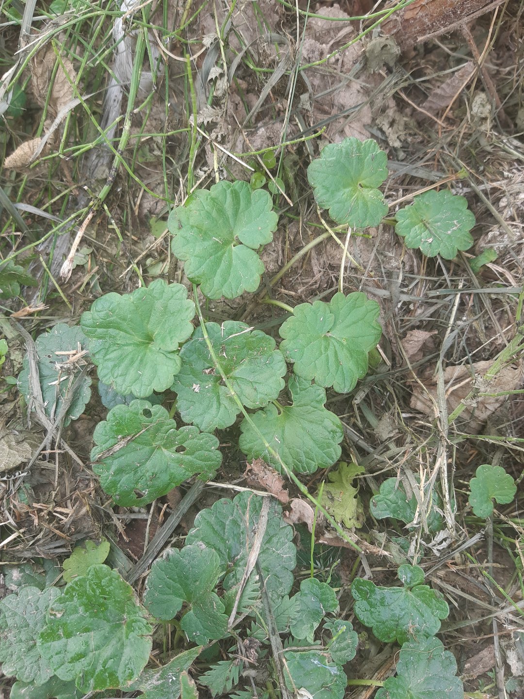

u mnie LKR dzisiaj 10,50. Co to za chwast ? pieruństwo uprzykrza mi życie zarówno w letniej jak i jesiennej. PRyskanie Devrinol + Stomp Aqua go puściło, bardzo gęsto się krzewi, po wyrwaniu jakby jeszcze mocniej.

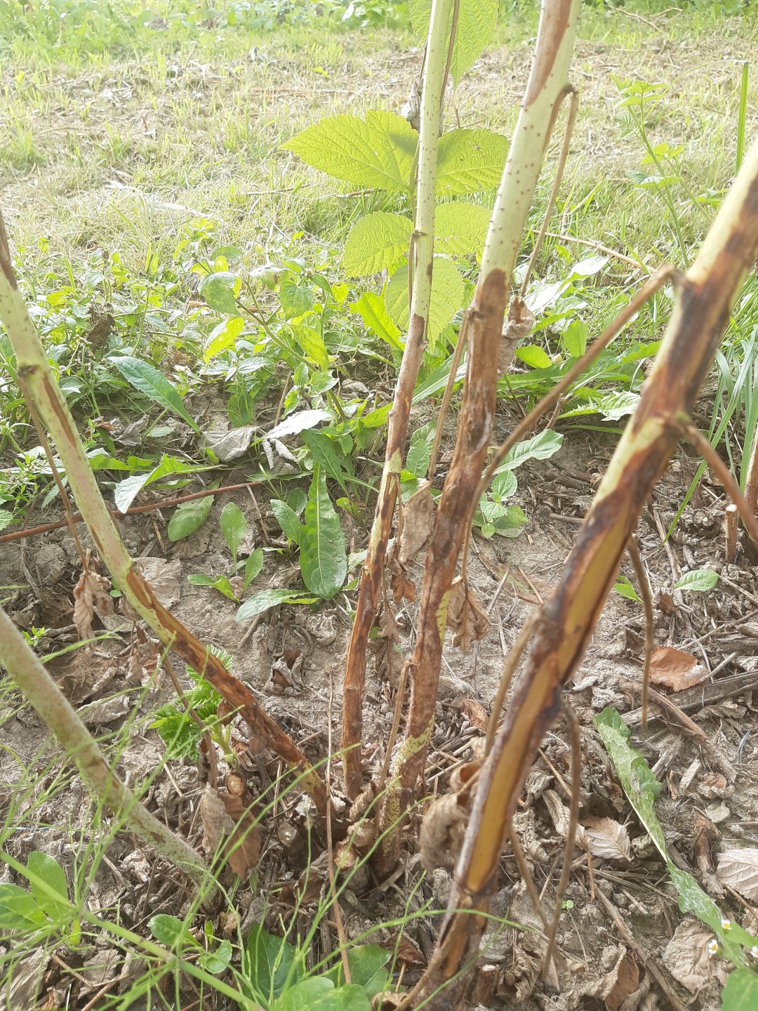

u Was też w letniej taka presja zamierania pędów od podstawy ? w Glenie jeszcze jako tako to wygląda ale Laszkę porządnie przetrzebiło. Zauważyłem, że najbardzije oberwały najstarsze pędy.
To pewnie bluszczyk kurdybanek, u mnie z roku na rok coraz więcej a doglebówki na niego nie działają

poloneza to przypomina
W sieci opisana jako wczesna a polonez pózny. Poloneza oglądałem na kilku plantacjach a mapeny nie widziałem na żywo. Chciałbym wiedzieć jak z wrażliwością na RBDV , przędziory i zamieranie.

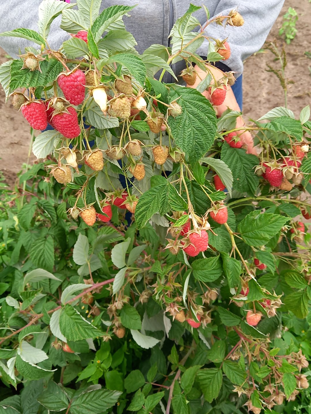

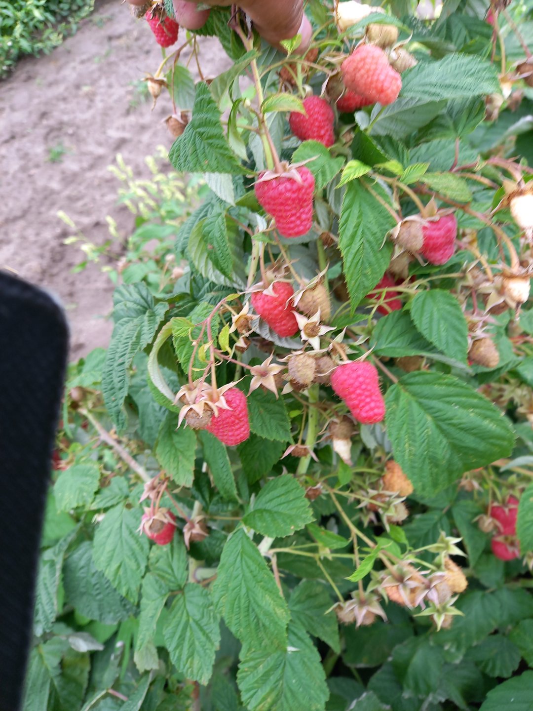

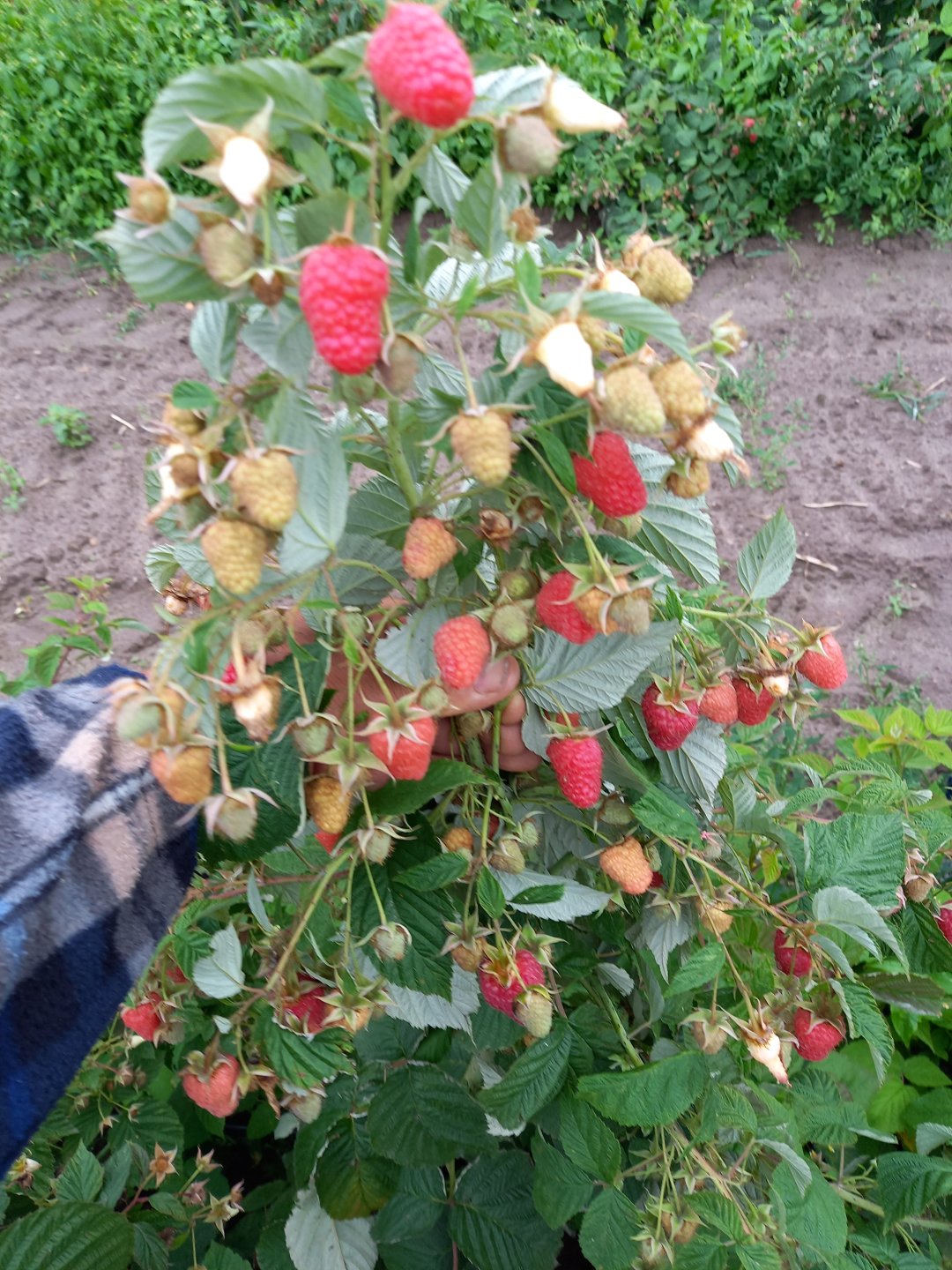

Widziałem kiedyś mapema na młodych krzakach to jak polka wyglądała, raczej tak jak polonez się nie rozkładała po ziemi
polonez mam drugi rok owoc ładny, dużo na krzakach. owoc rozłożony jak na na tym zdjęciu. krzaki niestety bez podpór wykładają się i leżą na ziemi. lubi pleśnieć jak go się regularnie nie pryska od szarej
