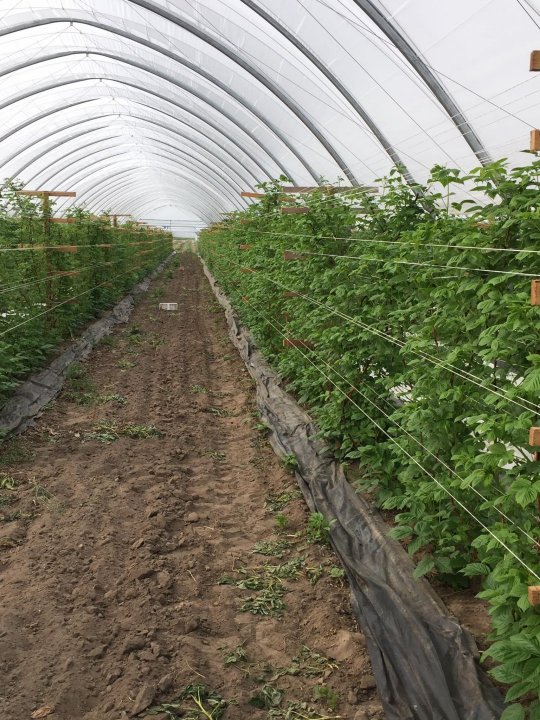

Panowie posadziłem maliny na jesieni zawsze na chwast szła motyka, odchwaszczacie je jak tak to jakimi środkami w jakich dawkach?

@MonteChristo są trzy bezpieczne herbicydy doglebowe: stomp, devrinol i venzar. stosują też inne środki nigdy nie rejestrowane a malinie ale to trzeba sobie gdzieś najpierw przetestować na paru krzakach

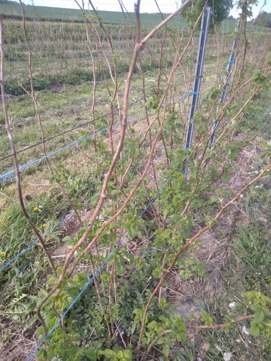

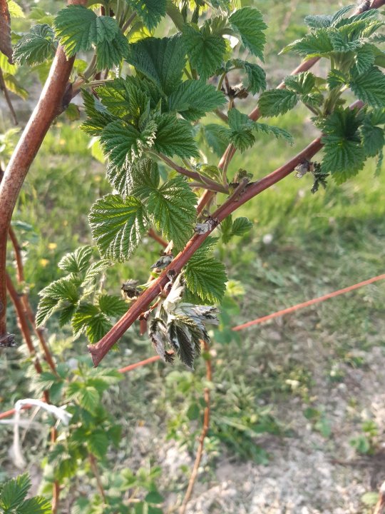

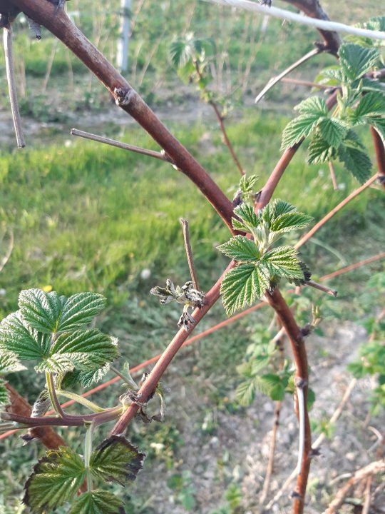

sorry że tak pozno odpisuje ale nie dziala mi AF na tel, zostaje komp...o Sokolicy mowisz ? W Glenie/Laszce też u mnie zdarzą się gorsze pędy obok lepszych. Ja zauważyłem że pędy starsze - grubsze rozwijają się z opóźnieniem od tych drobniejszych. U mnie bardziej góra pędu chce się rozwijac
Tak o Sokolicy, to moja pierwsza malina letnia i jakoś dziwnie to wszystko wygląda. U mnie też właśnie pędy które wydawały się zdrowe i silne dłużej się rozwijają albo tak jak pisałem do połowy od dołu mają listki a dalsze pół pędu albo jeszcze nie puściło albo jest uschniete. Pędy cieńsze i ogólnie które wydają się słabsze zazwyczaj ładnie się rozwijają.
w moich okolicach maliny glownie Gleny kiepsciutkie... tak jak piszesz albo nie puscily jeszcze albo uschlo zamarło.. Czy niedopryskane czy co. Dałeś już Azot ? My w tym roku zdecydowanie opóźniliśmy w obawie przed przymrozkami i władowaliśmy mocznik.

Tak razem, od grzyba i robaka zawsze mieszam razem. Wlaśnie się zastanawiam czy szoku przez wodę nie dostała. Dużo wcześniej około 3 tygodnie temu siarkolem pryskalem. Żadnych zmian nie było dopiero po ostatnim zabiegu. Dawać teraz asahi czy czekać na deszcz, którego od dwóch tygodni nie było?
Witam ktoś wie czemu tak maliny w tym roku słabo puszczają bo u mnie to częsty widok w okolicy na plantacjach u jednych ładnie się rozwijają a u innych pousychane  patyki

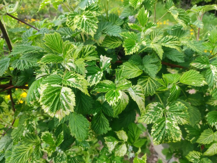

      Witam, mam problem z dwuletnią plantacją malin Laszka, a jest ich 0.25ha.  Sąsiad pryskał swój groch za miedzą herbicydami Command 480 EC i Afalon 450 SC chociaż powinien zachować odległość 20m od plantacji roślin sadowniczych. Przez pierwsze 4 dni po opryskaniu nie było nic widać, dopiero jak przeszedł deszcz oprysk zaczął parować i maliny zaczęły zółknąć, z każdym dniem jest coraz gorzej. Ogólnie  teraz cała plantacja jest żółta. W załączniku przesyłam zdjęcia. Wczoraj opryskałem odżywką Asashi. Jak ratować te maliny? Co mam jeszcze zrobić? Sąsiad się przyznaje do tego co zrobił. Jak teraz ściągnąć od niego odszkodowanie? W jaki sposób to obliczyć? Czy te maliny się odnowią? Czy na następny rok będą jeszcze widoczne skutki tego oprysku? Pomóżcie.
