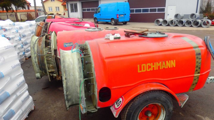

o tych gościach mówisz ?
https://www.olx.pl/d/oferta/opryskiwacz-sadowniczy-wloski-1000l-lochmann-CID757-IDNNNWB.html?isPreviewActive=0&sliderIndex=2
tu też na tym foto to nie widzę żadnych kierownic po po za blachami łączącymi. nie widzę tu żeby powietrze wylatywało pod kątem
opryskiwacz sadowniczy włoski 1000l lochmann
w sobotę byłem u tych ale gość co tym handluje to nie wiele czai po co są przegrody. sam zresztą stwierdził że z prawej strony też jest mniej powietrza

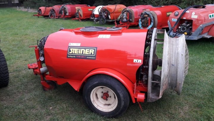

https://www.olx.pl/d/oferta/sorarui-850l-1000l-1500-mitterer-opryskiwacz-sadowniczy-sleza-lochmann-CID757-IDAUEhE.html?isPreviewActive=0&sliderIndex=1
to tam też te zabawki nie miały przegród ani kierownic
Sorarui 850l 1000l 1500 mitterer opryskiwacz sadowniczy Ślęza Lochmann

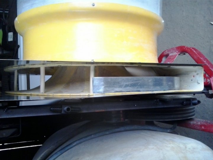

@Agrest widziałem właśnie taki tak jakby "symetryczny wiatrak na stałe" w obudowie zaraz za ruchomym wiatrakiem.
W poprzednim roku jak przejeżdżałem przez wymysłów koło karczmisk to takie coś było w opryskiwaczu, nawet był bez kurtyny.
Myślisz Agrest że to odpowiada za równomierny rozkład powietrza ? są te przegrody co prawda symetrycznie rozmieszczone na całym obwodzie i pochylone pod kątem. Bo w większości to co jest dostępne w używkach to nie ma tego. wiatrak i goła obudowa

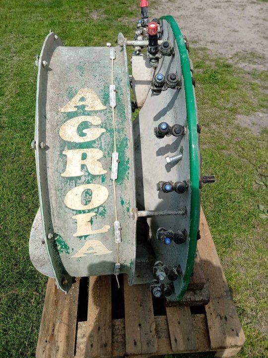

W agrolii też niby taka super fajna i też goło https://www.olx.pl/d/oferta/wentylator-przystawka-do-opryskiwacza-CID757-IDN3VpJ.html#0cf60292a5
Wentylator, przystawka do opryskiwacza

Tak, te wyokrąglone blaszki odpowiadają za równomierny rozkład. Co kilka cm jest załamywany strumień powietrza. Ma to swoje wady - duże zapotrzebowanie na moc.
W tej agroli bida, ale masz przy obudowie coś na wzór lejka po którym powietrze opływa.
W ślęzie jak pamiętam zderza się ze ścianą

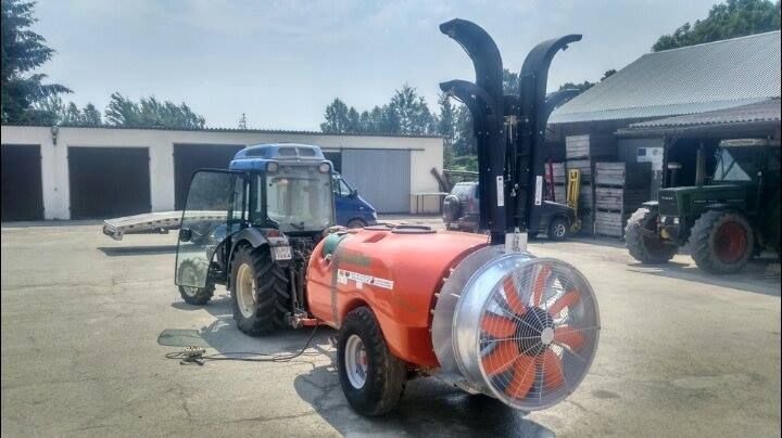

https://www.olx.pl/d/oferta/opryskiwacz-sadowniczy-2000l-CID757-IDN2gzg.html
Tu masz idealny rozkład bo w koszu są dwa przeciwbieżne wentylatory

W agroli to prawda łagodniejszy jest wypływ powietrza ale też ono nie będzie równomierne. w tych zagranicznych używkach też jest łagodniej z przejściem powietrza
