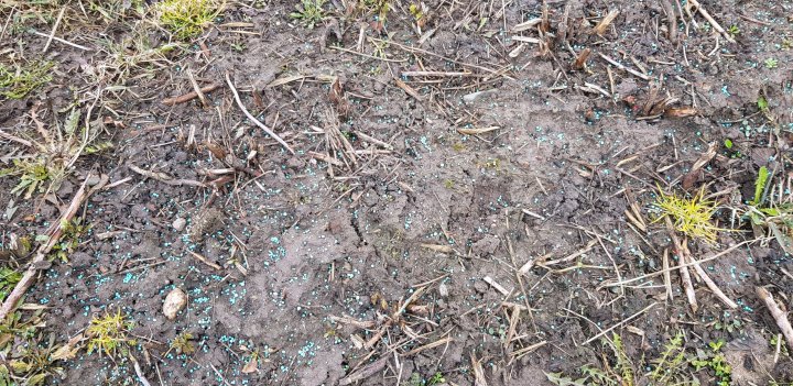

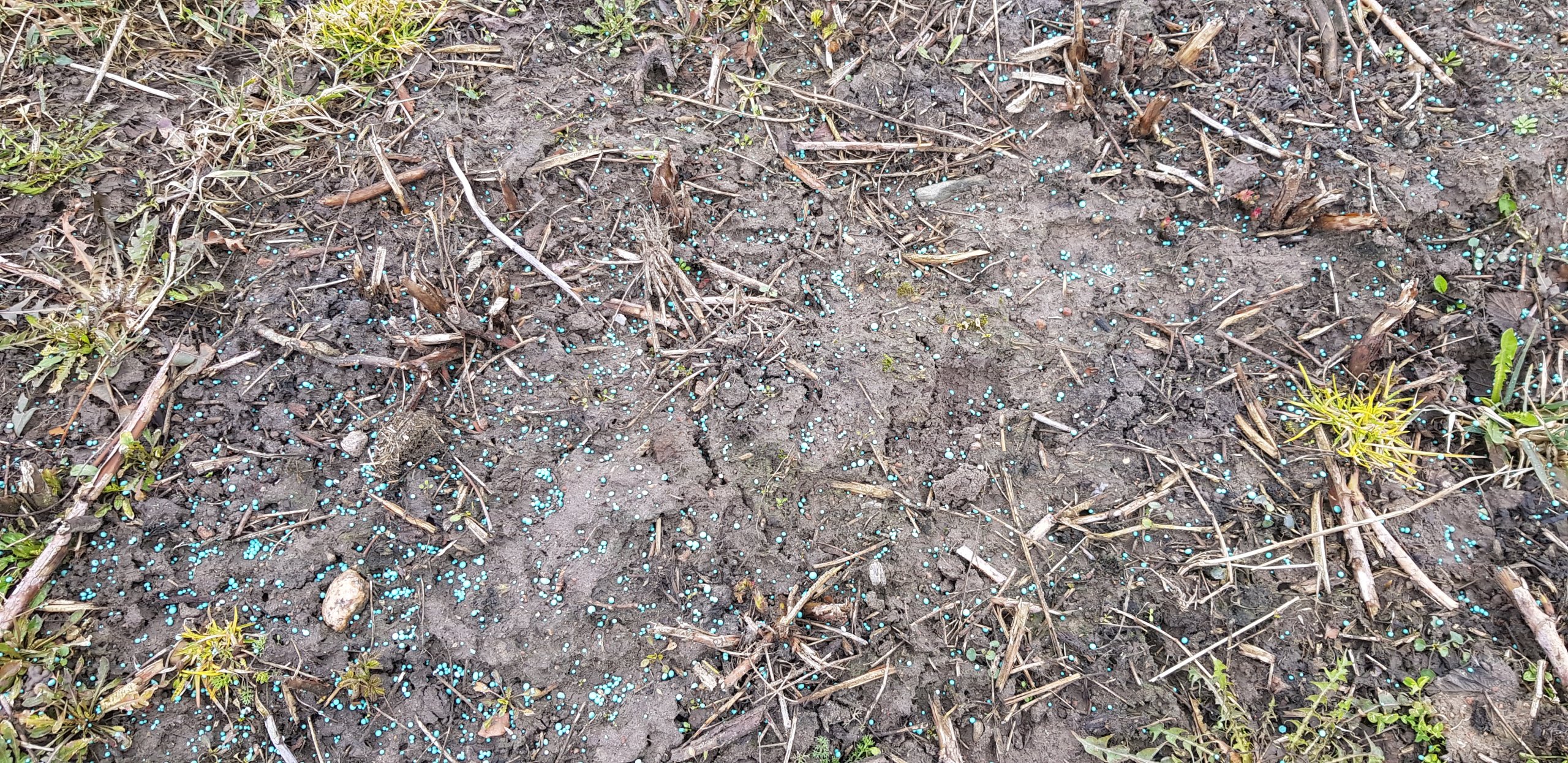

@racyl co to tam za nawóz leży u Ciebie w rzędach?
tak same siarczany na razie i fosdar

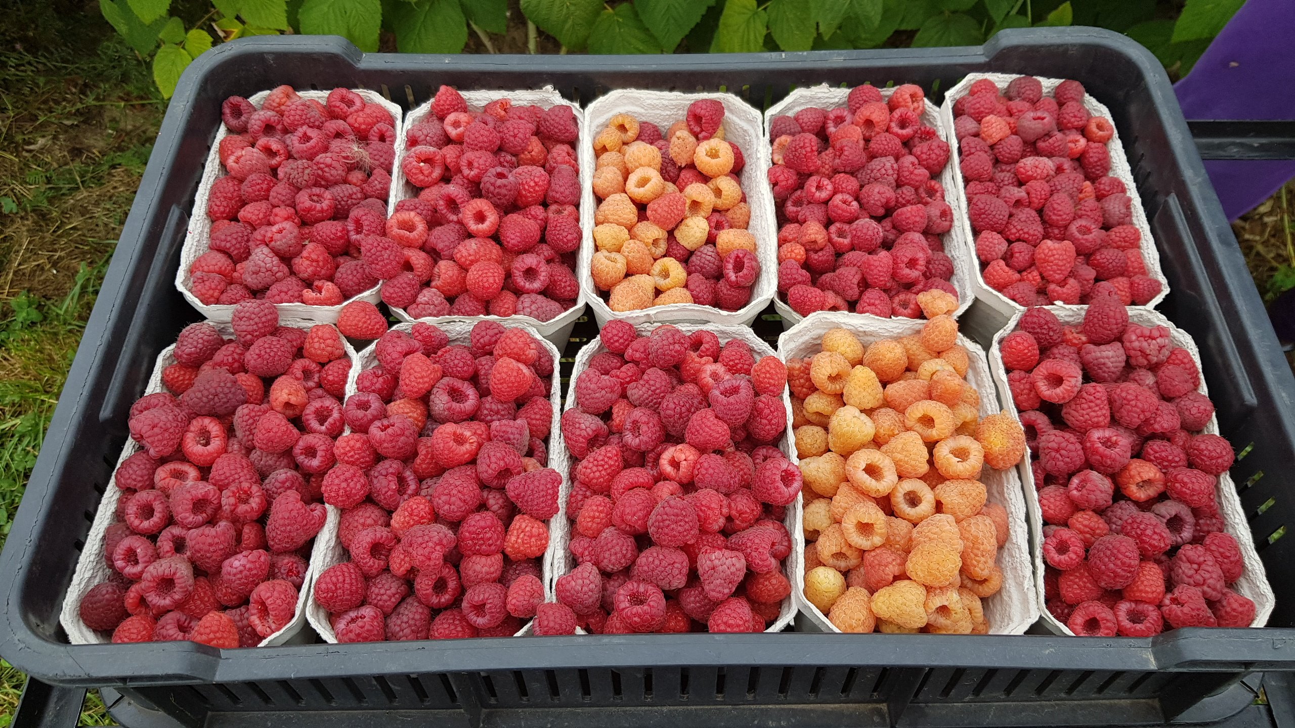

zapuszczasz ugór na plantacji a potem latasz z glifosatem. nawet nie masz pojęcia jak i kiedy skutecznie zastosować doglebówkę
polesie deserem ? 😂 no pękne ze śmiechu. polesie to jak mówiłem rano wstać urwać w kobiałki i na rynek i na nic więcej się nie nadaję.
co do poloneza to trzeba go umieć uprawiać
Polosie do hurtowni ? ubaw na całego 😂 nie zabezpieczone od pleśni, nie utwardzone i ciemniejące 🤣
I w kobiałkach po 500G 😂

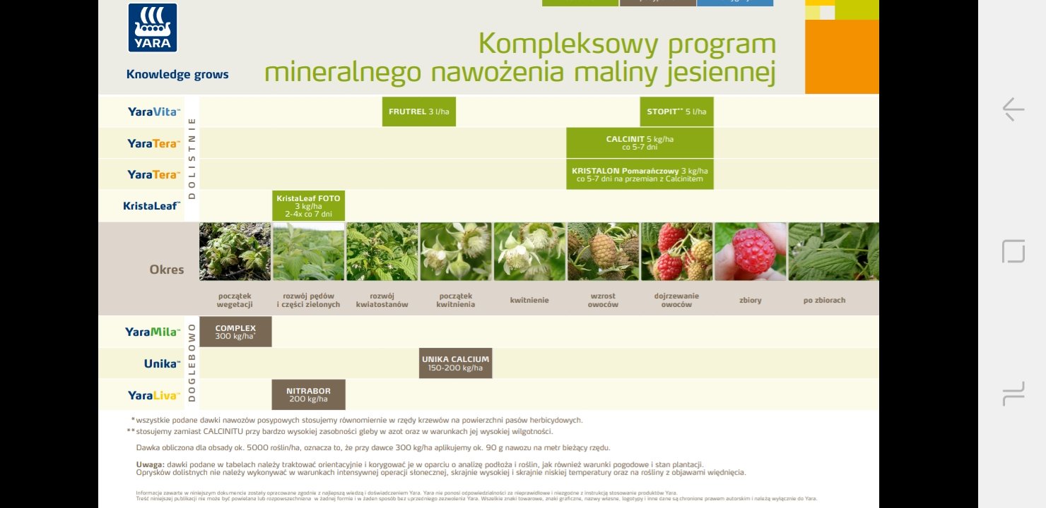

Ogólnie choć fosfor to bardzo ważny pierwiastek to maliny wcale go dużo nie pobierają i jeśli mamy jako takie pH i daliśmy go przed założeniem plantacji to ze względu na to że fosfor jest mało ruchliwy w glebie to potem nie trzeba walić nie wiadomo jakich dawek. Jak dla mnie, to żaden z tych cudownych nawozów typu hydrokomplex nie mają optymalnego składu pod maliny.
Ja z jesieni po skoszeniu malin zgarniamy je z rzędów przetrząsarko zgrabiarką co daje mi potem fajne warunki do zastosowania doglebowki.
A myślisz że mi szkoda było kasy na wapnowanie pola przez założeniem plantacji.
Już taki jeden mundry pisał że rozsiał trochę krety po wierzchu i myśli że mu ph podkoczy. ph wcale tak łatwo nie jest podnieść jak to piszą na tych workach z kredą że rozsiejesz 500kg/ha i już zaraz się podniesie
to nie chodzi o to czy go dużo pobierają czy jest w glebie tylko o to żeby był dostępny dla roślin. tak jak z wapnem możesz mieć dobre ph a wapń będzie mało dostępny dla roślin
Na odpowiednim ph dostępność dla rośłin się nie kończy
w malinie fosforu i wapnia nigdy nie jest za dużo a wręcz przeciwnie
Nie stosuje complexu, lepsza jest polifoska start, lepiej się rozpuszcza i jest tańsza.
Od kilku lat nie daje praktycznie azotu po za tym w poli start a maliny mam większe i ładniejsze niż kiedyś jak podsiewałem saletrą a nawet mocznikiem
Każdy się pyta co ja im daję że takie wysokie i duże a to jak widać od azotu nie zależy

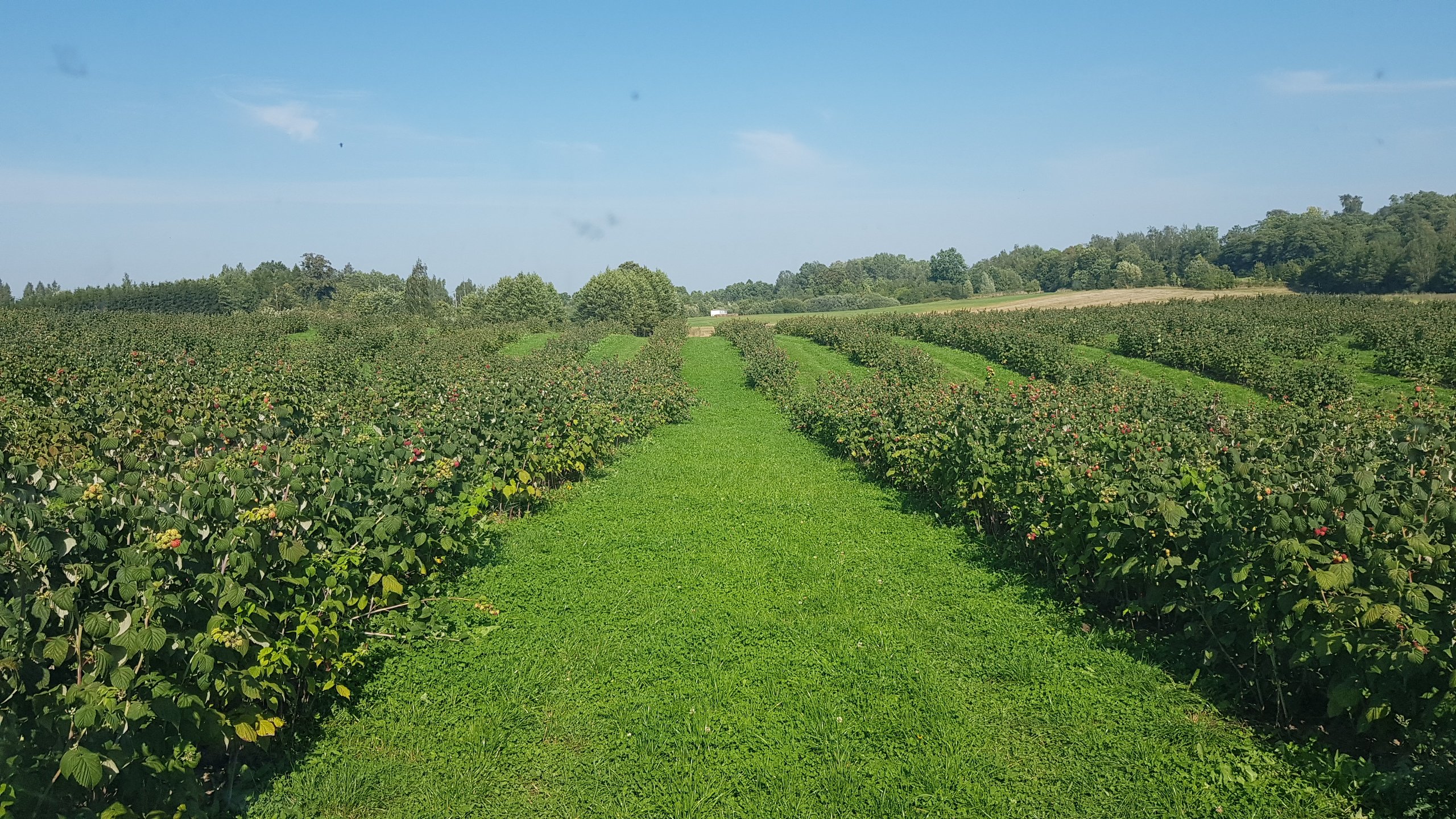

@racyl plantacja przed 4 rokiem owocowania (chodzi mnie o fote z twojego posta)
Jakim sposobem można mieć taką plantację? Jeśli to nie tajemnica to opowiedz, robisz gryzarką czy innym jakimś " cudem"
Edytowane przez marian7k
Moje zdanie jest takie, o ile rzad malin jest po scieciu na tyle czysty to wystarczy doglebowka na jesien (jak pisal Thor) i drugi raz doglebowka na wiosne + reczne pielonko i to wystarczy w temacie chwasta. Jesli natomiast z roznych przyczyn na metrze biezacym nie wybilo na tyle duzo pedow by zacienic teren i wzglednie zatrzymac rozwoj chwastow przez caly sezon jestem zdania ze warto ostroznie i (o zgrozo!) nie wszedzie zastosowac wyparzenie chwastow po to by malina, jak sam pisales miala wiecej skladnikow dla siebie i mogla spokojnie zdobyc czysty zabezpieczony doglebowka teren.
Poza tym czy ja pisalem gdzies ze mam tylko Polesie? Mam tez Polane, Poemat, Poranna Rose i Sugane. To jaka malina idzie w detal na rynek, jaka do hurtowni, jaka do wlasnego przetworzenia, a jaka do zakladu decyduje nie ty a wylacznie tylko ja :) Czasem pojdzie i Poemat do zakladu a czasem i Polana na targ, z Polesia natomiast wytwarza sie genialny sok bo jest miaszysta.. choc nie raz i tym sie glownie handluje a nikt z klientow nie narzeka. Wydaje mi sie ze brakuje Ci czegos bo zachowujesz sie na tym forum jak taki smarek-cwaniarek. To ze to cos w Twoim postrzeganiu sie nie miesci, nie znaczy ze to jest zle i ze czegos nie da sie tak zrobic :)
teraz będzie 4 rok, glebogryzarką, jak malina dostanie to co trzeba to i rośnie, a jak rośnie i jest duża to zaciemnia rzędy
tak jeżdżę glebogryzarką i ugorów w międzyrzędziach przypominających pastwiska nie ma.
jak nie ruszasz międzyrzędzi to te mlecze, taszniki czy inne cholerstwa przęłażą na rzędy

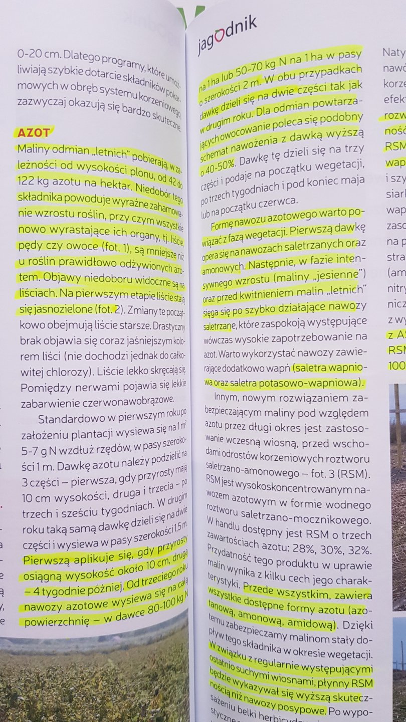

No teraz mundry to blysnales wiedza merytoryczna 😂 😂
Pewnie truskawke tez tak dajesz azotu na poczatek sezonu i zawiazanie paka i masz krzaki pod kolano. Dawka 12% azotu w Starcie rozwiazuje wszystkie problemy odzywienowe rosliny. Eureka! Ze ja na to nie wpadlem wczesniej 😉
Pofatyguje sie i wkleje 2 screeny na temat azotu by przypadkiem jakis poczatkowy sadownik nie poszedl Twoja droga rozwoju.. przelicz sobie ile malina potrzebuje azotu. Oczywiscie ty wiesz wiecej niz Dr Jarosz, Krawiec czy Barszczewski i wszystko zaraz wysmiejesz... i to taka z Toba dyskusja 😉
Edytowane przez Grippen
Pewnie truskawke tez tak dajesz azotu na poczatek sezonu i zawiazanie paka i masz krzaki pod kolano. Dawka 11% azotu w Starcie rozwiazuje wszystkie problemy odzywienowe rosliny. Eureka! Ze ja na to nie wpadlem wczesniej 😉
I wszyscy widzieliśmy jak wyglądały Te twoje niskie malinki po tym azocie 😂  to jednak im poskąpiłeś azotu jak takie niziutkie
chłopcze moje malinki dostają dostają odżywki przez ferdygację i to im wystarcza
