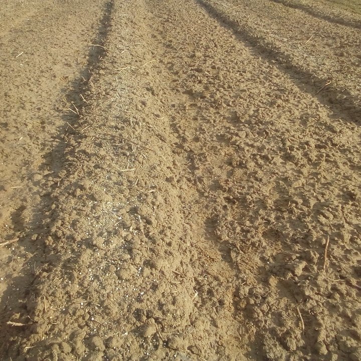

Panowie co mysliscie o wapnie granulowanym - AgroCALC nawoz wapniowy CaC03 93% CaO 52%. Wysypalem go tydzien na poczatku grudnia w dawce 1 BigBag na hektar (600kg) w rzadki. Mam 4m odstepu miedzy rzedami wiec dosc na gesto to wyszlo. To jest wapno 04 czyli ze zmielenia skal wapniennych. Niestety nie mialem dostepu do BB kredy jeziorowej 06a.
Macie doswiadczenie ile do wiosny jest w stanie podniesc PH gleby takie 04? Realne jest odbic kwasowosc tym wapnem o 1 punkt w gore w przeciagu pol roku?

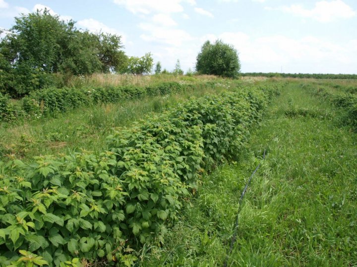

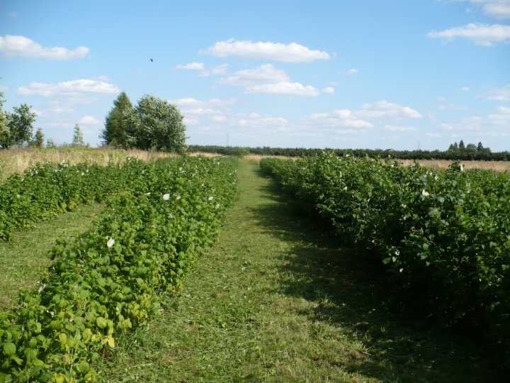

Jak jest takie coś zostawione w międzyrzędziach jak na zdjęciach poniżej to zawsze ten chwast będzie się wpierdzielał w rzędy a Ty będziesz latał i psiukał. tu zapsiukasz gdzie indziej przypalisz a badyle i tak będzie wyłazić i włazić w rzedy
to że nie pryskasz po zielonych liściach wcale nie znaczy że malina nie odczuwa. pajęczyna korzeni jest tak rozciągnięta że nawet czasem nie widać że wybija z ziemi a jak wybija to i pociągnie oprysk.
glifosat to systemik i nie wiele potrzeba aby rozszedł się
