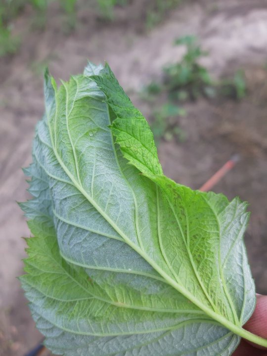

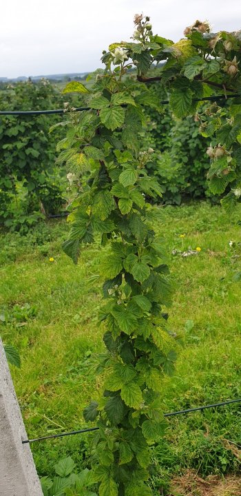

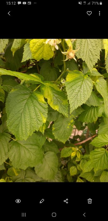

Mam jeszcze jeden problem z kilkoma krzakami na których liście są malutkie, robią się jasne i żółkną. Czy to może być szpeciel lub przedziorek?
