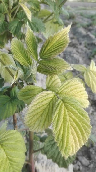

Czołem.mam jaśniejące liscie w malinach,robią sie praktycznie biale.
Nawozenie:300 kg supefosfat,300 siarczan,300 saletra na hektar.
Ochrona:topsin yamato decis po razie.
Brak nawadniania.
Ogolny cel utrzymania tego to zebranie wiecej niz ze zboza wiec  nie hejtowac.
Dlatego pytam, jeśli rędzina to dolistnie żelazo kilka razy, razem z magnezem.

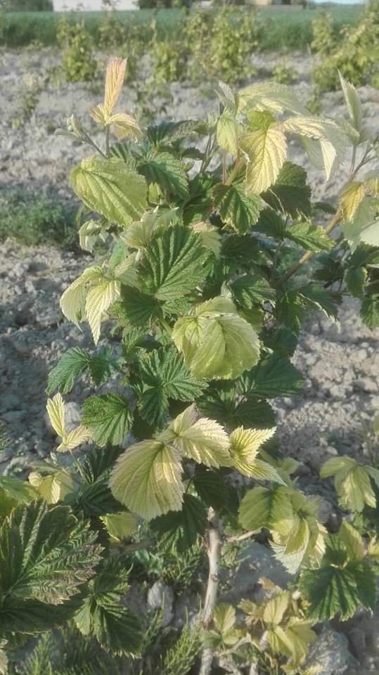

      Witam, mam problem z dwuletnią plantacją malin Laszka, a jest ich 0.25ha.  Sąsiad pryskał swój groch za miedzą herbicydami Command 480 EC i Afalon 450 SC chociaż powinien zachować odległość 20m od plantacji roślin sadowniczych. Przez pierwsze 4 dni po opryskaniu nie było nic widać, dopiero jak przeszedł deszcz oprysk zaczął parować i maliny zaczęły zółknąć, z każdym dniem jest coraz gorzej. Ogólnie  teraz cała plantacja jest żółta. W załączniku przesyłam zdjęcia. Wczoraj opryskałem odżywką Asashi. Jak ratować te maliny? Co mam jeszcze zrobić? Sąsiad się przyznaje do tego co zrobił. Jak teraz ściągnąć od niego odszkodowanie? W jaki sposób to obliczyć? Czy te maliny się odnowią? Czy na następny rok będą jeszcze widoczne skutki tego oprysku? Pomóżcie.
