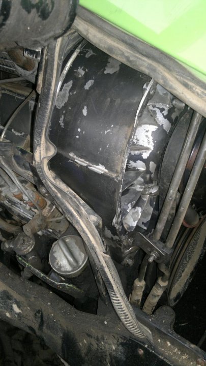

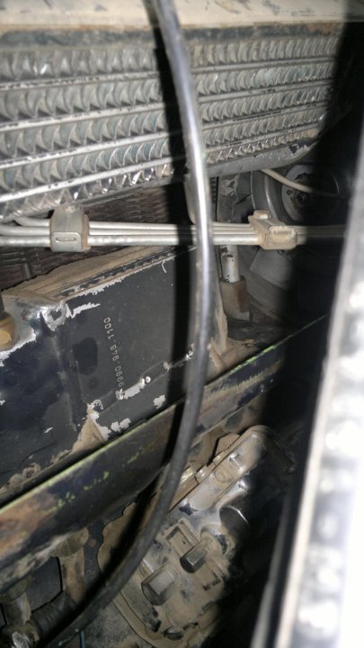

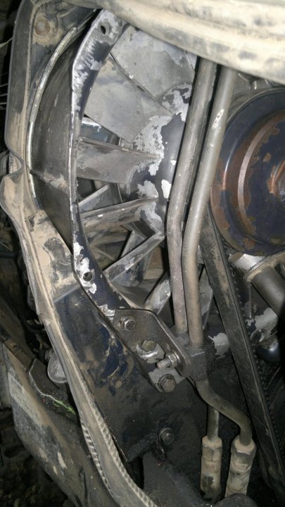

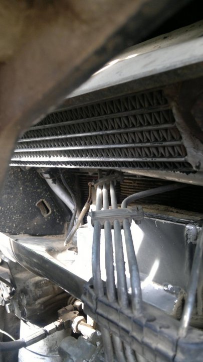

Autorze pisałeś, że wymieniałeś łożyska w wentylatorze Grzanie było po tym czy przed? Czy masz ogrzewanie kabiny, bo jeżeli tak to masz na 100% termostat. W pozostałych wypadkach to był rzadka opcja. Gwizd z silnika może świadczyć o kawitacji pompy oleju. Podłącz manometr i sprawdź, jakie masz wtedy ciśnienie oleju. Miałeś też zrobić zdjęcie wentylatora, a jakość nadmuch sprawdzasz rotometrem. A miejsce i sposób pokaże ci pewnie kolega, co ma tyle tych ciągników.......

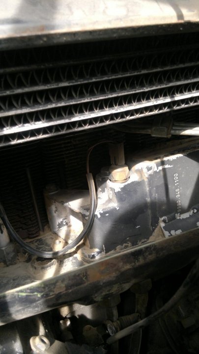

Przesyłam zdjęcia wentylatora i chłodnicy

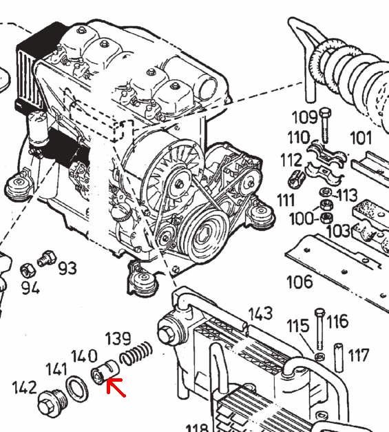

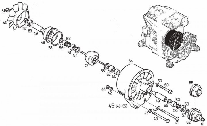

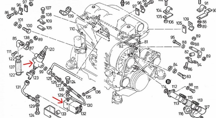

Masz sterowany wentylator. W środku znajduje się sprzęgło wiskotyczne. Załączany jest ciśnieniem oleju. Teraz sprawdź czym jest sterowany. Możliwości są dwie. Termostat wkręcony w kolektor wydechowy i, lub elektrozawór zaraz koło niego. Rysunki podrzucę cię wieczorem.
Zdejmij tą klapę i zrób mi dokładne zdjęcie wnętrza środek, lewa i prawa strona. Zainteresował mnie czujnik widoczny w prawym skrajnym rogu.post-155299-0-85683300-1459630631.jpg
Tak wygląda zespół sprzęgła w wentylatorze.
Po prawej stronie widoczna śruba, a pod nią znajduje się termostat oleju silnikowego.post-155299-0-82738500-1459630802.jpg
Tak wygląda termostat sterujący pracą wentylatora. Wkręcony jest w kolektor wydechowy. Jeżeli oczywiście go masz.
Pozycja 140 to jest termostat oleju silnikowego w innej konfiguracji chłodnicy.
Pozycja 120 to termostat wentylatora wkręcony w kolektor wydechowy, a pozycja 132 to elektrozawów sterujący.post-155299-0-03156600-1459631110_thumb.jpg tu masz rysunek złożeniowy wentylatora że sprzęgłem.

@Laval ten termostat 140 "odłącza" chłodnicę oleju np podczas nagrzewania silnika? Jego awaria może dezaktywować ją podczas normalnej pracy?
Tak właśnie działa termostat. Przy zimnym nie puszcza oleju przez chłodnice. A zaciąć się może w dowolnej pozycji. Mimo że konstruuje się je tak by w razie, czego pozostały otwarte.
Autorze, co już sprawdziłeś? Podejrzewam, że ten czujnik, co jest na dolnej chłodnicy uruchamia elektrozawór sterujący pracą wentylatora. Ale czas pisać, co masz a co nie. I będziemy sprawdzać dalej.
