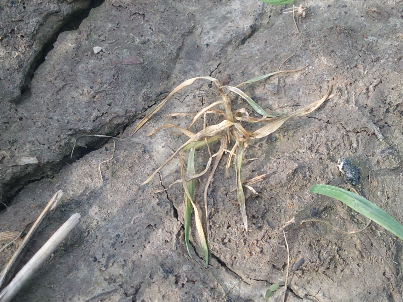

Koledzy, po apyrosie miotła będzie żółknąć? Pryskałem 3 tyg temu po ruszeniu wegetacji w sprzyjające warunki apyrosem max dawka a na miotłe polecają minimalną. W tej chwili miotła jest zieleniutka. Apyras to regulator wzrostu ale nie wiem czy powinna żułnąć ta cholerna miotła czy nie zadziałało to cudo.
Apyros-ras to sulfonylomocznik. Symptomy działania to rozjaśnienie-blady zielony, przebarwienia coś typu czerwonawy. Po 3 tygodniach miotły nie powinno być jak i innych wrażliwych. Jaką dawkę dałeś?
