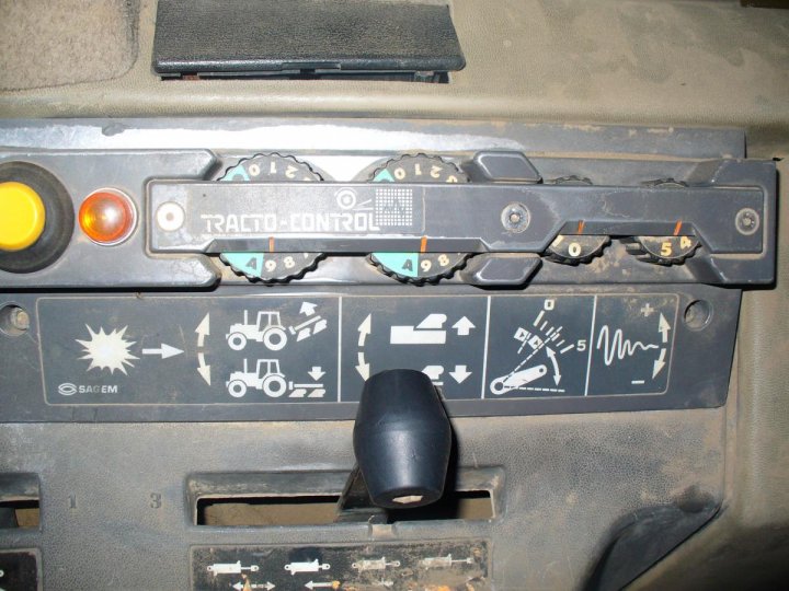

Renault 155.54 EHR zle działa
Witam na jesieni kupiłem ciągnik Renault 155.54 z EHR. W czasie orania zauważyłem że na zimnym oleju podnośnik szybko podnosi i opuszcza a jak olej się zagrzeje podnosi i opuszcza dużo wolniej. Siła podnoszenia na ciepłym oleju i zimnym jest taka sama.
Przycisk żółty muszę trzymać wciśnięty i mocno przy gazować żeby pług się uniósł a do opuszczewnia muszę mocno przy gazować ponad 2000 obr. Na filmikach z YouTube widziałem że wystarczy tylko przycisk wcisnąć i puścić a podnośnik zmienia swoje położenie. Co z moim ehr jest nie tak?
Zdjęcie mojego ehr poniżej.
Edytowane przez ocke22
Ja ehr bym zistawil w spokoju aa pomyslal o pompie...
Olej sue rozgrzeje i traci gestosc...
Pompa ma ubytki i dlatego powoli podnosi na rozgrzanym
Przecież napisał że przycisk musi trzymać cały czas wciśnięty cały czas podczas podnoszenia czyli problem leży także w EHR.
Coś może być z ładowaniem lub pomiarem przepływu oleju. Ponieważ jak ciągnik jest zgaszony, to podnośnik jest zablokowany, nie da się nawet opuścić. Więc można wywnioskować, że jest jakaś blokada przy zgaszonym ciągniku. Na ładowaniu lub w przepływie oleju.
Tak ostatecznie nie można wykluczyć winy rozdzielacza.
Co do spraw elektryki to trzeba posprawdzać wszystkie styki, złącza oraz kable, jeśli zachodzi potrzeba (zaśniedziałe) przeczyścić specjalnym preparatem lub wymienić jeśli nie łączą poprawnie (po sprawdzeniu spadków napięć).
Styki kabli pewnie są  w porządku  bo na zimnym jest ok jak kolega napisał ja bym zbadał niskie ciśnienie w układzie bo to ono odpowiada za otwieranie zaworów hydrauliki podnośnika a steruje je elektryka
Przyszło mi do głowy iż problem może leżeć po stronie elektrozaworu podnośnika nr 6005001183 lub 6005017737. Po rozgrzaniu oleju po prostu przycina się tłoczek, który powinien chodzić lekko.
