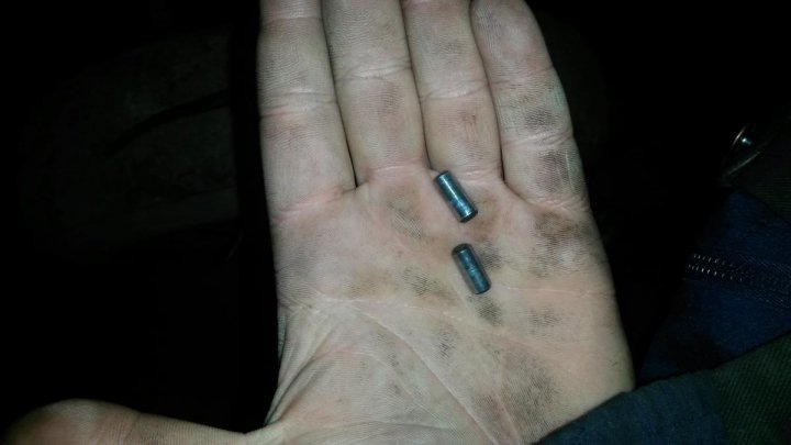

Witam remontowałem sprężarkę w ursusie c -360 (zdejmowałem pompe paliwową itp) I dzisiaj kiedy chciałem na koniec remontu zmienic olej z misy wypadły waliki (zdj niżej ) Proszę o pomoc z jakiego łożyska mogą one być ... (ciągnik jeszcze nie odpalany...)
Ciężko powiedzieć nie przypominam sobie gdzie by szły takie łożyska chociaż robiłem dwa lata temu kapitalke wszystko nowe tylko blok został stary tyle co mi przychodzi do głowy to rozrząd bo to akurat mechanik składał i nie było mnie przy tym ale nie chce cie w błąd wprowadzić może ktoś ostatnio remontował to więcej powie na ten temat
Może tam coś znajdziesz    http://topagra.eu/    Pod c-360 znajdziesz wszystkie podzespoły silnika  i ich części.Z mojego doświadczenia to  w c-360 są dwa łożyska igiełkowe 1-kolumna kierownicza,2-wspornik pompy olejowej  z tyłu ciągnika ,no i  igiełki wałka sprzęgła,które potrafią sprawić niezłego psikusa niedoświadczonemu mechanikowi.   A może są to jakieś kołki nastawcze? To co masz na dłoni to raczej za grube na igiełki wałka sprzęgła.

Kurde nie sądziłem że ktoś będzie się starał mi pomóc :) Czekam na dalsze sugestie ... masakra jakaś a miała być zwykła zmiana oleju w silniku . PS : W pompie olejowej są takie łożyska ? Fakt faktem jest  'Podkręcona' podkładaczami więc to swoje mogło zrobić
43   Łożysko stożkowe 30203 DIN 720/1 l/Sv-28 firmy Steyer 2
To chyba nie może być ten element . Nie ma jak tam wlecieć  w sumie ...
A te łożysko w sprężarce w które wkłada się wałek i łączy z pompą paliwową to jest kulkowe ////?/
EDIT * Dobra to nie może być przy sprężarce bo tam są x2 kulkowe . Czekam na dalsze sugestie (Dziwna sprawa)
14- 0054/27-016/4- Kołek walcowy 6n6X14- PN-66/M-85021 8
Jaki rozmiar mają te wałki? Może to te kołki.
jutro zmierzę bo dziś nie pojadę na gospodarstwo ...  Tylko jak one w misie się znalazły heh .
Właśnie mi się przypomniało że miałem sytuacje że mi się właśnie w głowicy coś poluzowało te dźwigienki czy coś i latały wszędzie i musiałem tam te główną śrubę zmienić i nową nakrętkę bo stukało o obudowę głowicy to może to .
Edytowane przez Palmusny
PROBLEM  Rozwiązany - Są to waliki z głowicy element 14 - Dzięki wszystkim za pomoc . aż dziwne że wszystko chodziło przez rok (poluzowało się to skręciłem i nawet nie zwróciłem na nie uwagi ... dzięki za pomoc . Pozdrawiam Seba
Co w tym dziwnego że trafiły do miski olejowej?   Po prostu wpadły otworem w głowicy wzdłuż laski zaworowej,następnie poprzez otwór w bloku obok popychaczy zaworowych na dół do miski olejowej.
