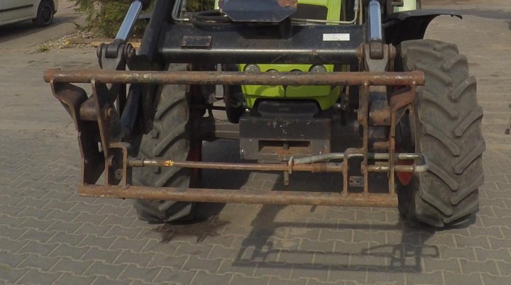

Chwytak na ładowacz czołowy jaka to ramka ?
