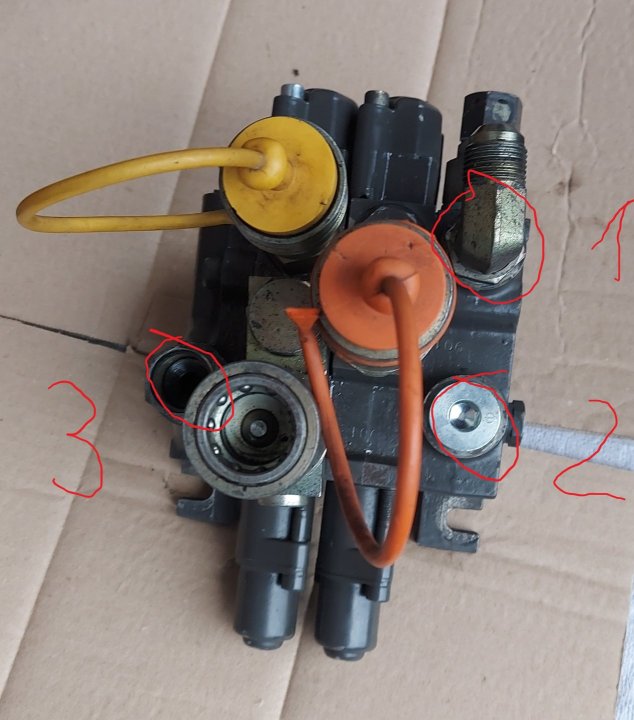

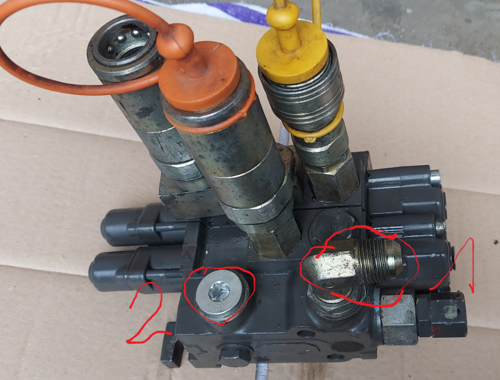

witam kupilem adaptacje do claasa celtisa po podłączeniu rozdzielacza i odpaleniu cągnika zadusilo mi silnik...zasilanie wszystko ok ale rozdzielacz nie przelewa wgl oleju...myslalem ze moze to bład w podłączeniu ale wszystkie warianty wypróbowane i nic....jaka jest zasada dzialania tego rozdzielacza?czy jest on dedykowany pod konkretna hydraulikę?moze ktoś posiada jakiś schemat podłączenia?wiem ze jest to specyficzny rozdzielacz...jak go rozgrysc!!!!!!!!!!!!!
ważna jest liczba przyłączy na rozdzielaczu a dokładniej P-zasilanie T powrót swobodny i T1 powrót z ciśnieniem , lub tylko P i T, opcja 2 jest dupna bo możesz jedynie podłączyć pod fabryczny rozdzielacz którym będziesz dawał olej na ten od ładowacza, za to opcja z trzema ścieżkami, P podłączasz zaraz za zaworem pierwszeństwa zamiast metalowej rurki  (taka kostka za zbiornikiem paliwa która zawsze priorytetowo daje olej na orbitrol do kierowania a później hydraulikę) lub z tyło ciągnika na zasilaniu rozdzielacza i takim sposobem masz zasilany rozdzielacza ładowacza ale został ci luźny przewód do hydrauliki z tyłu i tam podłączasz T1, czyli układ się zamknął ale jeszcze musimy podłączyć spływ bez ciśnienia centralnie do skrzyni więc jeśli masz na hydraulice z tylu dwie rurki wchodzące na góre w rozdzielacz to prawa będzie robiła za wolny spływ i tam trójnikiem pchamy T

Chciałbym podłączyć rozdzielacz hydrauliki do Ergos jak na foto, czy wiecie jak to ma być podłączone? wejścia 1,2,3  węże mam  jeden ciśnienie z pompy,  potem powrót i na hamulce jakaby wzbudzenie ciśnienia. dwa wejścia hydrauliki po stronie zaworu ciśnieniowego po przeciwnej eurozłączy powrót?
Proszę o podpowiedz
