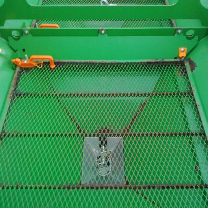

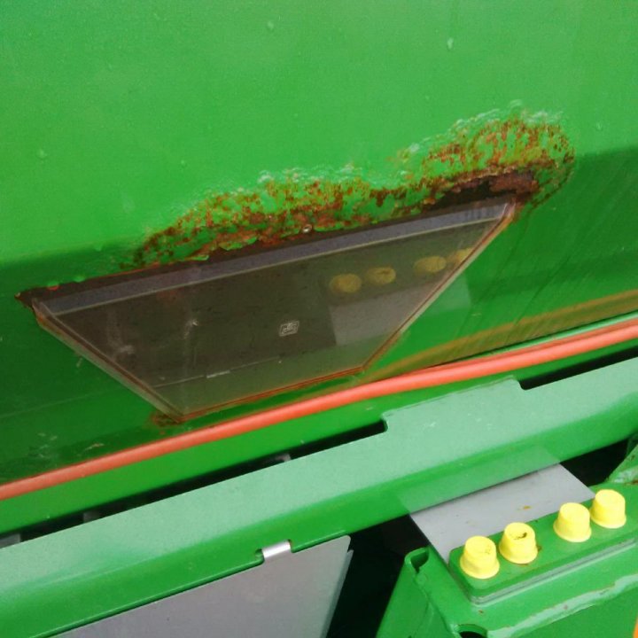

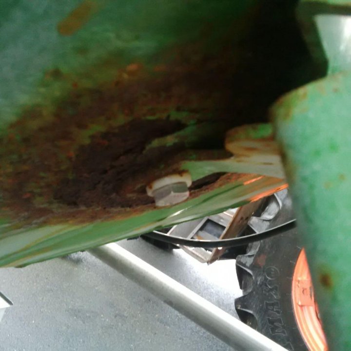

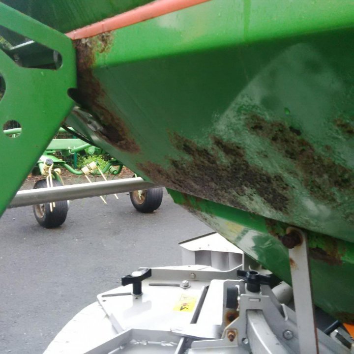

Witajcie czy na widocznych zdjęciach rdza jest tylko powierzchownie czy może sięgać głębiej,niestety nie mam możliwośći oglądnięcia tego z bliska,rok 2008 rozsiewacza,ale jak się nie czyści ,to nie ma co się później  dziwić.rozsiewacz za-m 3000 ultra profis dobra cena?

przy tej śrubie na drugim zdjęciu wygląda poważnie,ale mi sie wydaje ze beda one bardziej powierzchniowe zawsze jak coś to można wyciąć i zrobić reperaturkę :D a z biegiem czasu a jeszcze jak się sypie dużo N to będzie brzydko wyglądać
Właśnie takiego samego robię, tylko 3500 z nastawką i powiem że jakbym dał zdjęcia to zobaczył byś ile blach wycinam i wymieniam. tam już są dziury przy każdym otworze  wszystko pordzewiałe, ale mój ma raczej więcej rdzy. Tam gdzie są otwory na śruby, plastyki wszystko  zżatre do wymiany. Po piaskowaniu prawie załamałem się, farba beznadziejna tak cienka że po przyłożeniu piaskarki schodzi jak brud na ciągniku polany wężem z wodą.
Może jutro zawiozę go do cynkowania, bo bez tego nie ma sensu składać.
Koszt wyjdzie mnie z 4,5 tyś remont, same częsci nowe siłowniki  i jakieś plastyki i plandeka  to 1200  zł, reszta piach, farby, cynkowanie, do tego trza doliczyć podłączenie do ciągnika, bo mój Case MX z  2001 nie ma wyjścia, to jakieś 1000 zł, znalazłem u znajomego i to tanio, bo serwis Rojenczyn  1500 plus dojazd 500 neto wiec 2 tyś  wszystko.
Czyli 5,5 tyś muszę szykować. Ale ja dałem za niego z 9 tyś brutto  z transportem kupiłem w  pakiecie z opryskiwaczem.
nie wierze że można włożyc nawet 5,5 tys zł w stary pordzewiały przegnity rozsiewacz który praktycznie jest do wymiany ale duma na to nie pozwala bo znana firma go wyprodukowała .....
,,Zastaw sie a postaw sie "
Masz racje za mało  podałem że wyjdzie.
