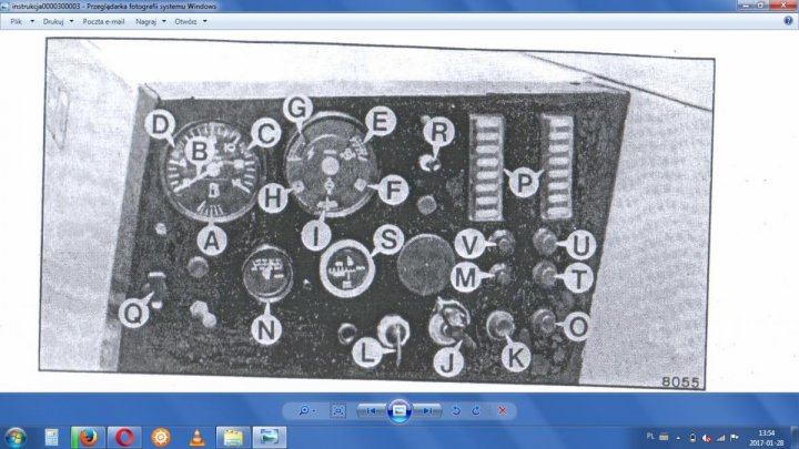

tomo12 Opublikowano 16 Stycznia 2017 Opublikowano 16 Stycznia 2017 Witam. Mógłby ktoś pomóc z rozszyfrowaniem poszczególnych elementów? [galleryimg=674553]
katopo Opublikowano 16 Stycznia 2017 Opublikowano 16 Stycznia 2017 tak co wiem to od góry od lewej strony: - obroty bębna młócącego - zegar zespolony (temperatura cieczy chłodzącej, ciśnienie oleju, poziom paliwa, itp.) niżej - gniazdko zapalniczki - elektryczna regulacja prędkości obrotu motowideł - pozycja przyśpieszacza - motogodziny na bębnie niżej - w 8030 nie mam tej wajchy - przełącznik kierunkowskazów - stacyjka niżej - gaz niżej - nie mam tego ale chyba obroty bębna młócącego tak mi się wydaje w stosunku do tego co mam w 8030
tomo12 Opublikowano 16 Stycznia 2017 Opublikowano 16 Stycznia 2017 Dzięki wielkie Regulacja prędkości motowideł nie działa, więc będę musiał co nieco poszperać. A ta dźwignia właśnie na przełącznikiem od regulacji obrotów od czego jest, orientujesz się może? Zgadza się, tamtym kołem reguluje się prędkość bębna młócącego. Najbardziej interesowały mnie właśnie te kontrolki i przyciski w okolicach bezpieczników. Czy one nie są czasem związane z czujnikami awaryjności. Jedno jest pewne, że nie działają
katopo Opublikowano 16 Stycznia 2017 Opublikowano 16 Stycznia 2017 U mnie w 8030 tego nie ma a nie chcę gdybać i snuć domysłów. Może ktoś kto ma 8050 coś napisze.
ziomall1991 Opublikowano 17 Stycznia 2017 Opublikowano 17 Stycznia 2017 Witam, jeśli chodzi o regulację prędkości motowideł to zapewne przyczyną jest silniczek eletryczny,albo coś z elektryką lub zerwane koło zębate i nie za zaskakuje .te trzy czerwone kontrolki to jedna jest od otwartych schodów do silnika kolejna od rury hydraulicznej gdy jest otwarta i ostatnia od litra powietrza gdy jest za bardzo za kurzony, każda kontrolka powinna ci działac chyba że jest urwany kabelek lub popsuty czujnik lub rak jego. Jeśli chodzi o system czujnika awaryjności to znajdowały się w niektórych modelach ale to jest do tego osobny monitorek z kontrolkami na dole przy biegach.Mam sam taki ale nie wszystkie czujniki mi działają.
detom Opublikowano 28 Stycznia 2017 Opublikowano 28 Stycznia 2017 (edytowane) Zdjęcia A – poziom paliwa B - obroty młocarni C – kotrolka włączenia świateł D – kierunkowskazy E – ciśnienie oleju w silniku F – kontrolka ciśnienia oleju w silniku G – wskaźnik ładowania H – kontrolka ładowania (nie jestem pewien ) I – temperatura silnika J – stacyjka K – przycisk rozrusznika (starter) L – kierukowskazy M – klakson N – wskaźnik pracy przyśpieszacza (wariatora ) jazdy O – kontrolka hamulca ręcznego P – bezpieczniki Q – gniazdko prądowe R – włącznik reflektorów roboczych T - kontrolka rozłożenia rury zsypowej U – kontrolka zapchania filtra powietrza V - coś związanego z kontrolką U (google nie radzi sobie z tłumaczeniem ) pomiędzy gniazdkiem a wskaźnikiem przyśpieszacza jest przełącznik regulacji prędkości obrotowej nagarniacza. dźwignia z powiedzmy czerwoną gałką to gaszenie silnika , z czarną - gaz. Edytowane 28 Stycznia 2017 przez detom
