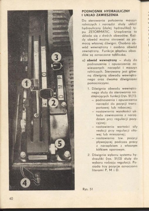

ja orze teraz pługami polskimi dwójkami biegiem 3 szosową a co do tej funkcji siłowej to jest ta wajcha przy podnośniku? sa tam 3 pozycje do przodu środek i tył ja orze na środkowej

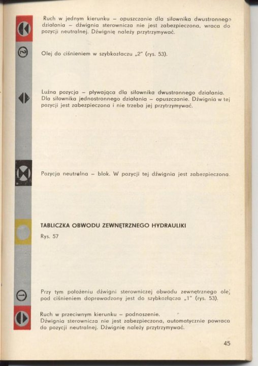

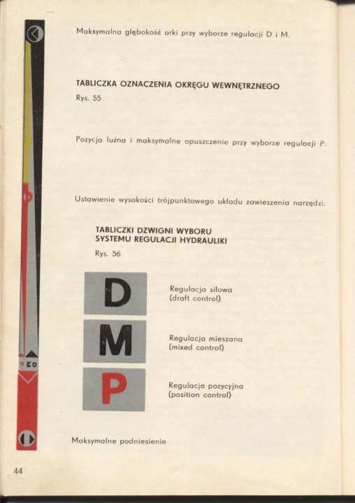

znalazłem instrukcje do zetora ale nic z tego nie rozumiem. w której pozycji ustawic wajche ? tylko tutaj troche inne oznaczenie jest niz u mnie tutaj do przodu jest D a u mnie jest V    tutaj na środek jest M a u mnie B   no i do tyłu tak samo jak u mnie P
Edytowane przez BARTOLA
Czego jeszcze nie rozumiesz - pozycje masz opisane w instrukcji , ale przed e wszystkim tak jak koledzy piszą - koła do d--y .

Ciągnik kupiłem miesiąc temu i mam wrażenie że źle ustawiam wajchę od wysokości pompy.
Jaka pozycja ma w końcu być? max, do przodu, czy jakaś środkowa pozycja? Nie mam ten nalepki przy dźwigni, i mam wrażenie że 7211 ma inne ustawienia niż 7011.

jesli ci przeszkadza takie bujanie to przestaw wajche wyboru na silowa lub mieszana a w polu na pozycyjna.
