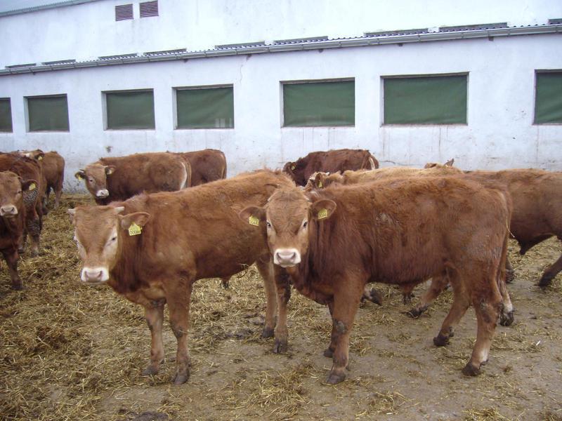

Nie hodowałem nigdy czystorasowych limusine,ale skoro wszystkie są jednakowo ubarwioneto myślę że mamki min 50% limusune musiały mieć,jak są po byku 100% to chyba 75% min potomstwo ma :)ale to tylko moje zdanie :)
Dokładnie nie dogadane właśnie dlatego chcę się dowiedzieć ile mniej więcej ile maja tego LM w sobie. Facet twierdzi że 100% nie są bo kilka ma gdzieś białe łatki ale mówi że po 70% mają. Mają po około 280kg czy po 3tyś będzie dobra cena
Jeśli jako hodowlane %LM ma znaczenie, ale wyłącznie pod warunkiem oceny przez PZHiPBM, jeśli jako opasy to nie bardzo ma znaczenie %. Często u mnie kupuje ktos i nie ogląda bydła lecz wazne dla niego czy karta żółta czy zielona.
Jeśli je kupie to z przeznaczeniem na opas. Ale nie gadaj że 100%LM nie będzie miał ładniejszej budowy niż taki 75%
Ze 100% przekonaniem 75% będzie miał lepszą budowe i wydajność ubojową niz czysto rasowe LM
zgadza sie mieszańce dobrze sie wybijają, znajomy miał mamki hereford i zawsze był z nimi Lm 100% i któreś pokolenie chyba 3 ma już 75%  i wtedy cielaki ma najlepsze, byki odstawia po 900 i 1000 kg. Krowy są poteżne aż strach koło nich przejść.
