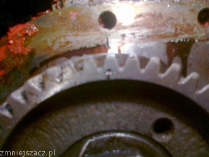

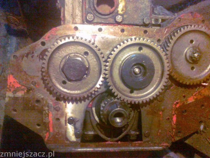

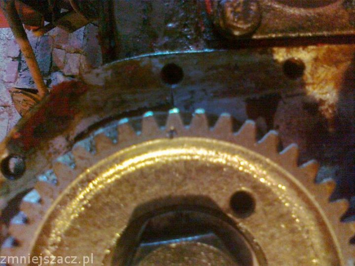

Na zdjęciach jest schemat ustawienia rozrządu w silniku sw400, silnik jest w pozycji do góry wałem bo mi tak było wygodnie włożyć wał, więc odwróćcie sobie zdjęcie lub monitor o 180st gdy nie zauważycie podobieństwa.Na kole zębatym wałka rozrządu jest strzałka która musi się pokrywać z kreską-cechą-znakiem na powierzchni za kołem zębatym, i tu zwracam uwagę że ta kreska jest zazwyczaj słabo widoczna więc trzeba dobrze odczyścić zaznaczone miejsce i dobrze się przyjrzeć.Wał korbowy ma być ustawiony w pozycji pierwszy tłok w gmp, czyli jak łukaszp pisał wpust na wale ma być pionowo do góry, a łatwiej poprostu zaciąć pozycjoner koła zamachowego od razu w pozycji gmp, o ile koło zamachowe jest dobrze założone i jest z tego silnika.Pisałem też że spotykałem się z różnicami ustawienia wałka rozrządu w silnikach sw-400 i pochodnych tych silników czyli wysilonych 6CT107 , ale większość nie zauważy różnicy bo jedynie kreska z którą ma się zgrywać strzałka jest lekko przesunięta, dając wcześniejsze o kilka stopni fazy rozrządu

Ostatnio pytalem jak z tymi cechami>Ustawilem tak jak napisal " LukaszP" W zalacznikach sa zdjecia na ktorych ustawilem ten rozrzad. I teraz ocencie sami czy dobrze jest ustawione.

W każdym bądź razie zazwyczaj cecha jest w lewym dolnym rogu ale jak pisałem wychodziły różne wersje tego silnika a znaki były nabijane ręcznie w różnych miejscach , cechy się zgadzają wał jest w pozycji pierwszy tłok gmp czyli jest dobrze.
