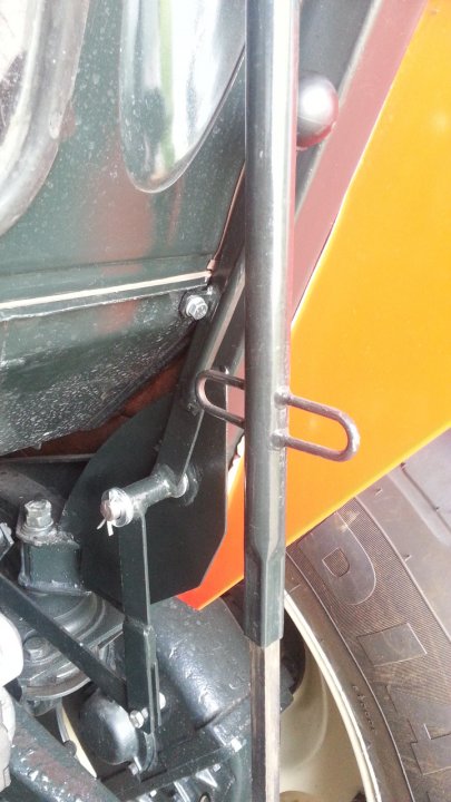

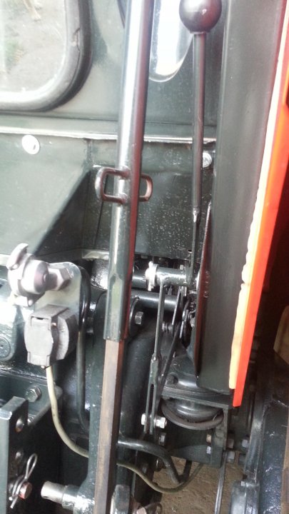

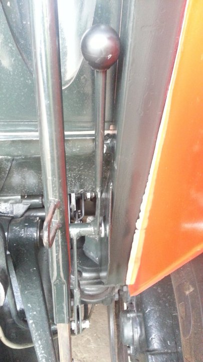

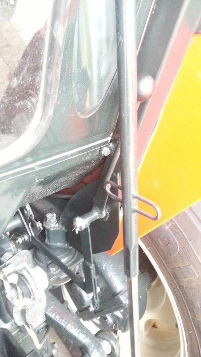

Najnowszy wynalazek :) Sterowanie podnośnikiem z zewnątrz w 7211 ;)   Działa w pełnym zakresie wysokości. Dźwignia jest krótka ale przełożenie powoduje, że działa lekko. Zaczepianie maszyn naprawdę stało się łatwiejsze... (bez zbędnej gimnastyki, czyli wsiadaniu i wysiadaniu po to aby wyregulować podnośnik) Jeśli ktoś chce to mogę mu zrobić (pasuje do wszystkich z kabiną bk 6011 - 5211,7211,5245,7245,7711,7745), gotowe elementy łatwo zamontować. Bez demontażu żadnych elementów traktora. Jeśli jest ktoś zainteresowany to proszę pisać!.

Fajny pomysł, mógłbyś napisać jaki jest tego koszt i jak to zrobić ?
O kosztach mówić ciężko... Wszystkie materiały już posiadałem. Co do zrobienia to trochę zamieszania było :P Ściągaliśmy całą podłogę wraz z fotelem żeby pomierzyć dokładnie długości oraz kąty jakie mają być. Trochę gwintowania oraz spawania :P Trzeba było tak zrobić żeby oddziaływać jak najmniejszą siłą na prowadnicę tych wszystkich cięgieł od sterowania podnośnikiem. Próby sterowania pod złym kątem kończą się dużym oporem, który aż przegina całą "rurę" z której wychodzą dźwignie do sterowania podnośnikiem w kabinie.  Teraz przy odpowiednich podgięciach i kątach wszystko funkcjonuje lekko i nie przekrzywia niepotrzebnie dźwigni w kabinie. Zobaczcie filmik :)
