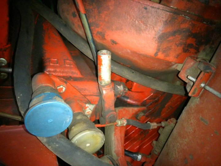

Witam Panowie mam taki problem, a mianowicie chcąc wykiprować przyczepę obojętnie którą dzwignią przy kierownicy to automatycznie podnosi mi belki TUZ, jest na tą przypadłość jakiś sposób
Pozdrawiam
Przestaw dźwignię regulatora koło fotela z pozycji stop jakiś 1 cm do tyłu i sprawdź. Jeśli wróci wszystko do normy musisz podregulować regulator na cięgle łączącym go z dźwignią.
