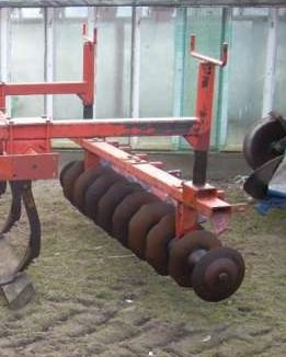

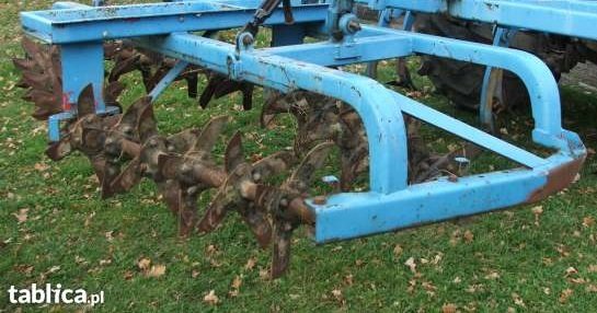

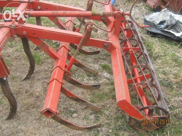

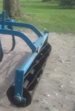

Witam tak jak w Temacie planujemy zakup Grubera do uprawy pożniwnej lecz przeglądając oferty natkneliśmy my się na różne rodzaje wałów, i mamy dylemat co było by najlepszym rozwiazaniem by pole było dobrze wyrównane, a resztki porzniwne dobrze wymieszane.
Oto kilka zdjęć z różnymi rodzajami wałów prosił bym o wyrażenie opini które rozwiązanie jest warte uwagi:
Zdjęcie nr 1.
Zdjęcie nr 2.
post-40851-0-04314200-1429891424_thumb.j
Zdjęcie nr 3.
Zdjęcie nr 4.

Do tej mocy max 6 łap. Dobrze by było gdy by agregat miał talerze, one wystarczająco równają. Co do wału to rurowy bynajmniej dla mnie w zupełności wystarcza. Bardzo uniwersalny, na większości gleb sobie radzi- czyli coś na wzór 3zdj.
Wg mnie to żaden z wymienionych przez ciebie się nie nadaje. Te talerzówki na ukos strasznie ściągają ciągnik pod jedną stronę. Najlepsze rozwiązanie to talerze do zasypania bruzdy po tylnych łapach i duży wał rurowy. Zamiast tych talerzy możesz jeszcze pokombinować coś w stylu zdjęcia nr 2. Podstawowa kwestia jaki chcesz ten gruber ( z podcinaczami czy bez). Wał nie jest do mieszania resztek tylko do kruszenia i zagęszczania. Mam gruber bez podcinaczy i z tyłu tylko takie sprężyny i powiem szczerze że w życiu nie wymienię tego na żaden wał. Link do takiego grubera poniżej tylko u mnie to zdecydowanie lepiej wykonane ale taka sama zasada: http://sprzedajemy.pl/agregat-podorywkowy-scierniskowy-gruber-frick-9-lap,18501617
Bez sekcji talerzy mieszających za łapami to nie wiem, czy można takie narzędzie nazywać gruberem ;) Z gruberów jakie widziałem i z jakimi dane było mi pracować najlepszą robote dla mnie robił Rollflex przy Horschu Terrano. Nie wiem tylko czy inne marki go stosują. Tutaj przykład: http://img34.staticclassifieds.com/images_tablicapl/109736417_1_644x461_horsch-terrano-3-fx-lubin.jpg
Rurowy glebę dobrze zagęszcza, ale z równaniem powierzchni niewiele ma wspólnego, dlatego nie wybacza jakichś głębszych bruzd robionych talerzami. A bez nich pewnie w ogóle by się nie sprawdził. Strunowy bez ząbkowania będzie mieć podobne wady
