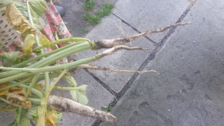

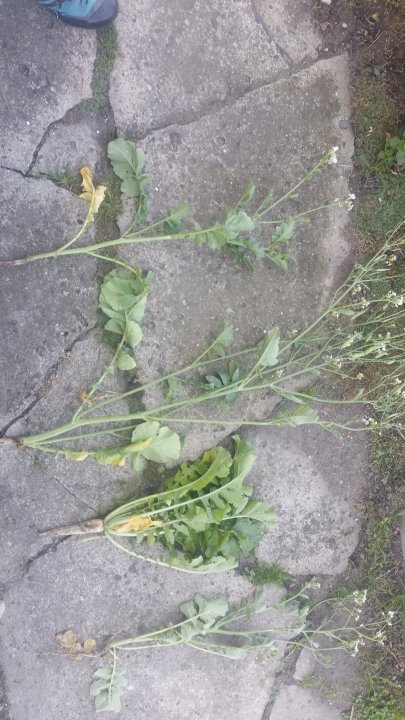

Pytanie do tych, którzy siali rzodkiew oleista....Posialem swoja 2 miesiace temu.Czytalem.ze.korzen moze.miec nawet 150 cm.A u mnie moze z 15-20.Jak to bylo u Was.Masy zielonej duzo....myslalem ze i w korzen pojdzie😊
Jak rośnie przy jeszcze długim (lipiec)dniu to nie idzie w korzeń. Siana w sierpniu nie wybija w pęd tylko idzie w korzeń. Na ziarno siana wcześnie (marzec)ma znacznie grubsze korzenie niż siana późno (kwiecień/maj). + Za gęsty siew też ogranicza rozrost korzenia. Lepiej na poplon siać rzadziej (max 10kg/ha) z facelia, wtedy ma dużo miejsca i ładnie idzie.
