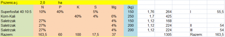

Zależy co masz na myśli drugą dawke. Czy pierwsza to ta pod korzeń czy nie. No i zależy jaki nawóz. Ja daje tak:
Z tego pierwszy saletrzak pod korzeń. Drugi na dokrzewienie, a trzeci mniej więcej w tym samym terminie co w ozimej ostatnia czyli w fazie wcześniejszej nieco. Dużo bardzo zależy od stanu roślin i czy będą widoczne niedobory
