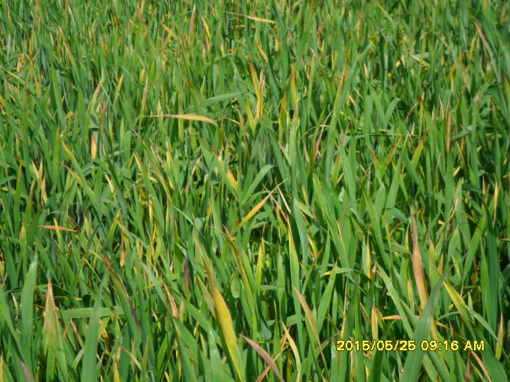

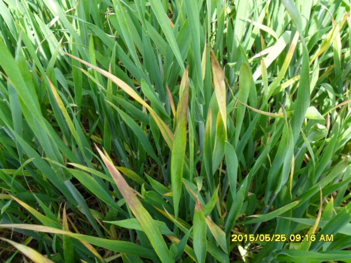

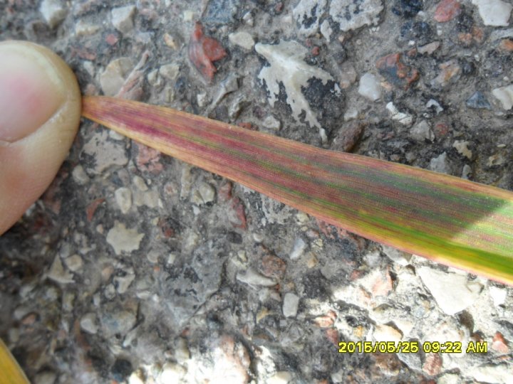

pierwsze stawiam na wirusa ,drugie -50% to wirus
trzecie 50 % wirus
Obecność wirusa powoduje podatność na wszystkie choroby i to może się nakładać ,więc może też być rdza

taka sytuacja przypalenia? brak pokarmu ?  wirus? choroba?
KUrcze jakbys robił takie zdjęcie do dowodu to nikt nie rozpoznałby twarzy  , a co dopiero  choroby :)
NAjbardziej przypomina rdzę , ale przy tej jakości zdjęcia to jedynie cyganka ... .

Obecność wody też powoduje zwiększona podatność na choroby ;)

@bratpit-Takie nasilenie choroby można by zrozumieć o tej porze tylko w przypadku braku ochrony fungicydowej lub innego czynnika który jest niezależny od stosowanej ochrony ,więc mamy pytanie co było stosowane na T1 i T 2 ?

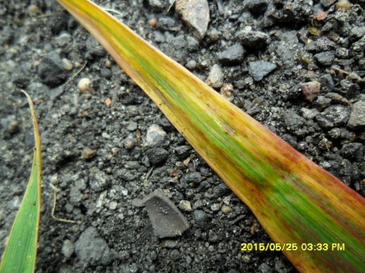

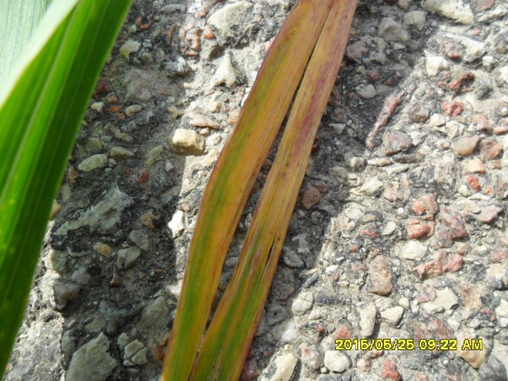

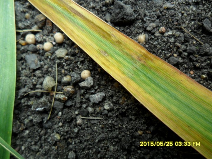

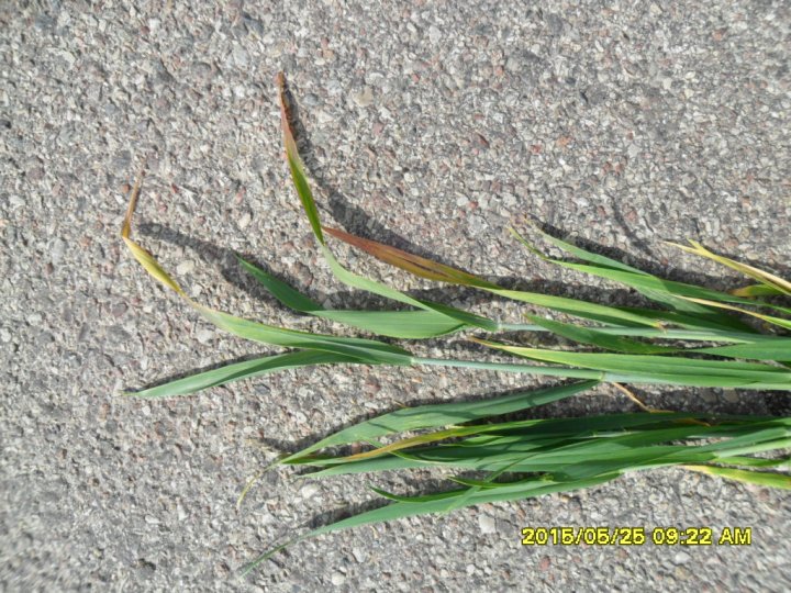

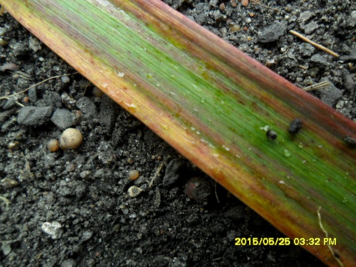

bratpit zrobie lepsze bo widze że można załadowac do 14mb te byly vga . to nie jest rdza zdjecia troche was zmyliły nie ma rodników tzw lisc jest kolorowy poprostu te dolne są uschniete. zrobie zdjecie łanu i zdzbeł na neutralnym tle.

post-55290-0-08985000-1432563620_thumb.jpgpost-55290-0-62631700-1432563711_thumb.jpgpost-55290-0-33528400-1432563749_thumb.jpgpost-55290-0-38677200-1432563789_thumb.jpgpost-55290-0-16008300-1432563809_thumb.jpgpost-55290-0-89695900-1432563853_thumb.jpgpost-55290-0-75235500-1432563884_thumb.jpgpost-55290-0-24789600-1432563893_thumb.jpg
no i te lepsze zdjecia . będzie cos z tej pszenicy? rozsiałem 100kg saletry i niech sie dzieje popadało już 2 razy :)
No , aż się miło patrzy. NA zdjęcia nie na rośliny.
Zdaje się ,że możesz je wkleić do ksiązkowego albumu jak wzorcowo wygląda Wirus /Barley Yellow Dwarf Virus (BYDV)/   jak mówi Gen.
Porównaj ze wzorcem:
http://www.hgca.com/cereal-disease-encyclopedia/photo-gallery.aspx
A co do strat to cięzko powiedziec , ale oszacować można na przykład z takiej tabeli w przewodniku ze Stanów
http://www.google.pl/url?sa=t&rct=j&q=&esrc=s&source=web&cd=15&ved=0CEIQFjAEOAo&url=http%3A%2F%2Fwww.uidaho.edu%2F~%2Fmedia%2FFiles%2FExtension%2FCereals%2FSCSE%2520Idaho%2FCereal%2520Insect%2520and%2520Disease%2520Resources%2FBYD_Yield_Loss_3-31-15.ashx&ei=qjljVZGoCOHmyQP7iYDQCw&usg=AFQjCNEEtrVnZguWJuznCs6g-v7UrJ1iBA&bvm=bv.93990622,d.bGQ
ilość procentowo porażonych żdźbeł policzyć każdy procent to 0.5 % plonu mniej .
Przy 100% bedzie to szacunkowo 50% straty w plonie.Są to wartości średnie mogą się różnić i róznią się w zależności od podatności odmiany, ilości opadów /im więcej lepiej/ i ilości azotu /braki na niekorzyść/
Ale jak autorzy mówią przy bardzo dużym porażeniu widzieli i 70% .
Sam nie mogę nic dodać od siebie bo nie miałem.
Edytowane przez bratpit
Bardzo proszę o odpowiedź. :)
Jak byś bardziej molestował Wujka to by ci wypluł ,że pryska sie do fazy BS-31 max czyli jesienią lub wczesną wiosną. Po tym terminie pszenica jest odporna na wirusa bez względu na mszyce, co nie znaczy ,że trzeba je chodować.
