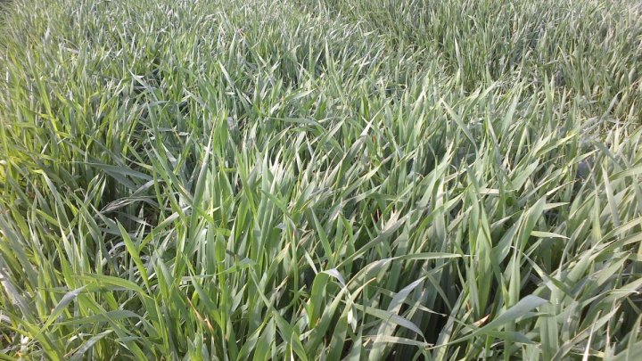

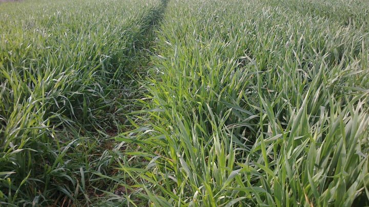

witam pytam w prost co jej dolega to pszenica bamberka po rzepaku otrzymala dwa razy po 220kg mocznika drugi zastrzyk mocznika 3 dni temu ,zabieg na chwasty Axial plus Lintur nastepnie 8kg na ha dolistnie siarczan magnezu plusFoliQ Krystaliczny dawka 3kg na hai zabieg t1 w skladzie Bumper 0,35 na ha Atak 0,5 na ha i Helben 0,2 na ha 5 dni temu ale cos niejestem zadowolony cos brak mialem dawać ccc w dawce 1.7 na ha plus siarczan magnezu ponownie ale sie wstrzymuje prosze o rade zdjecia robione telefonem i marnota ale moze ktos wpadnie na pomysl .
Umnie tez były takie przebarwienia tylko nioe wiem czy po oprysku na chwasty czy po czymś innym ale znikło po kilku dniach.
Ale gesto ile sialeś pszenicy na ha ?
