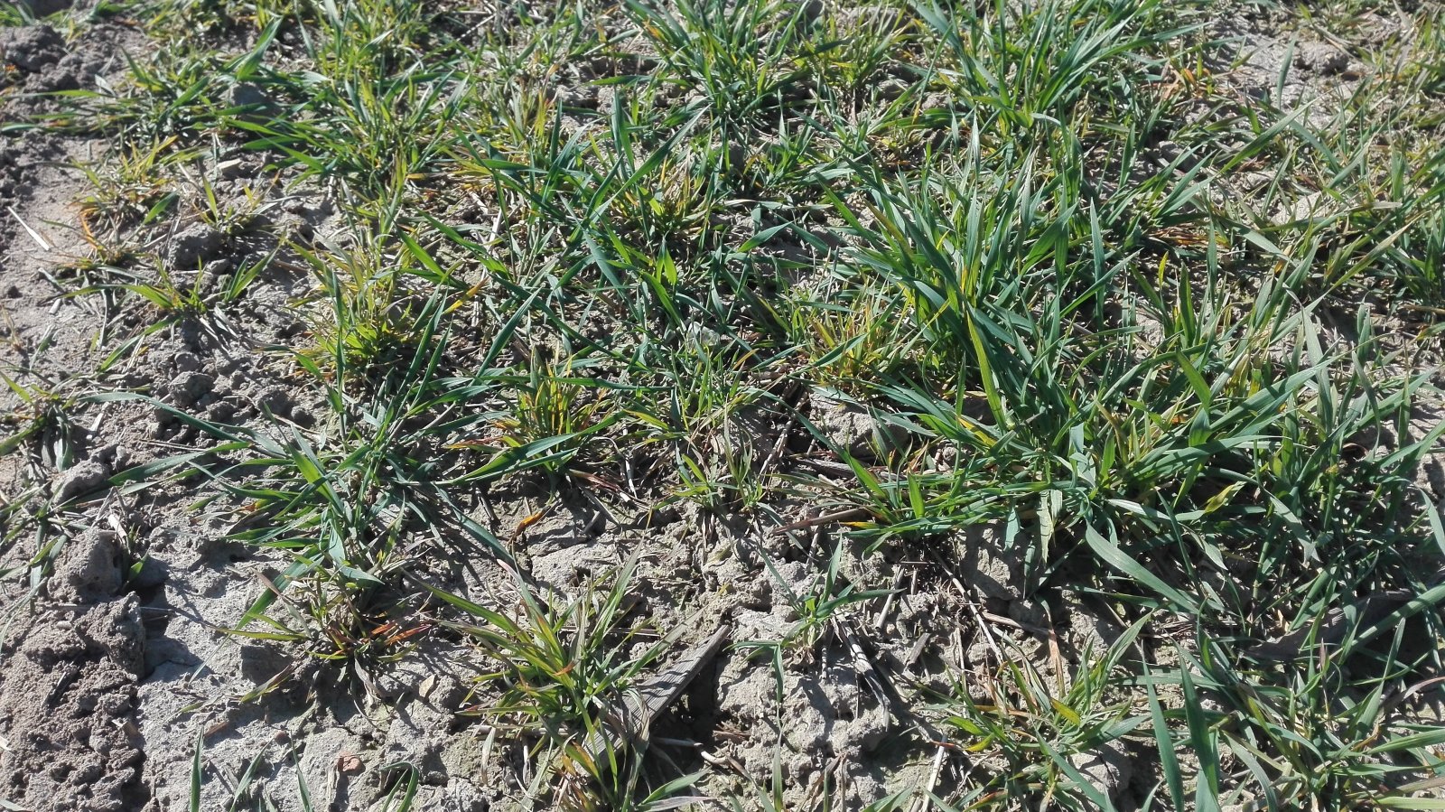

Ta pszenica wyglondała elegancko do fazy liścia podflagowego. Pomimo lepszej ochrony fungicydowej i większej ilości mikroelementów plonowała poniżej 1/2 jak ta nie porażona wirusem. Susza potęgowała efekt, kłosy były cienkie, a ziarno poślednie.
A ta nie porażona plonowała 2x tyle:

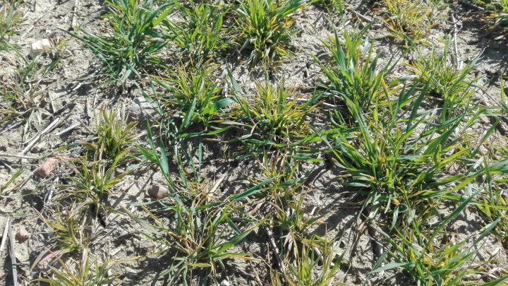

27 minut temu, misio3p napisał:
@up strasznie przypominasz mi pewnego użytkownika, który w 2016 i chyba 2015 pisał pod każdym zdjęciem jęczmienia ozimego, że trzeba go orać bo wirus, co oczywiście niekoniecznie było prawdą.
Ja bym tak pochopnie nie oceniał tylko prosił jeszcze zdjęcie całego pola. W galerii @griga widać, że obok siebie rosną rośliny prawidłowo rozwinięte i porażone, a na tych zdjęciach co @derek2223 wstawił wszystkie rośliny "cierpią" identycznie.
Nigdy nie twierdziłem ze trzeba orać , przy mniejszym porażeniu i dostępie wody 4 tony można zebrać  , moje doświadczenie mi podpowiada że z wirusem w tym roku będzie ogromny problem .
Jutro może uda mi się zrobić zdjęcia całego pola. Jakieś 100 metrów dalej jest Arkadia po kukurydza i tam narazie jest zielona bez przebarwień. Ta żółknąca Desamo rośnie przy rzepaku, na którym oczywiście było mnóstwo mszycy jesienią. Całe pole żółknie w miarę równo.
41 minut temu, Wicherek napisał:
 I tu się mylisz , to jest wirus
Sam masz wirus niskie temperatury i nie pobiera fosforu nie ma co się kichać przyjdzie ciepło i problem się rozwiąże
Tak na oko to żółtej karłowatości to nawet profesor Grzebisz nie rozpozna, tylko musi dać do laboratorium. W pierwszej kolejności trzeba sprawdzić, na jakie choroby dana odmiana ma najsłabsze parametry i pod tym kątem szukać. Niektórzy po 3 razy pryskali na mszyce i też mają żółtą.
