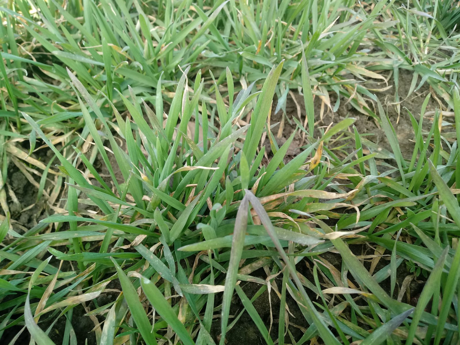

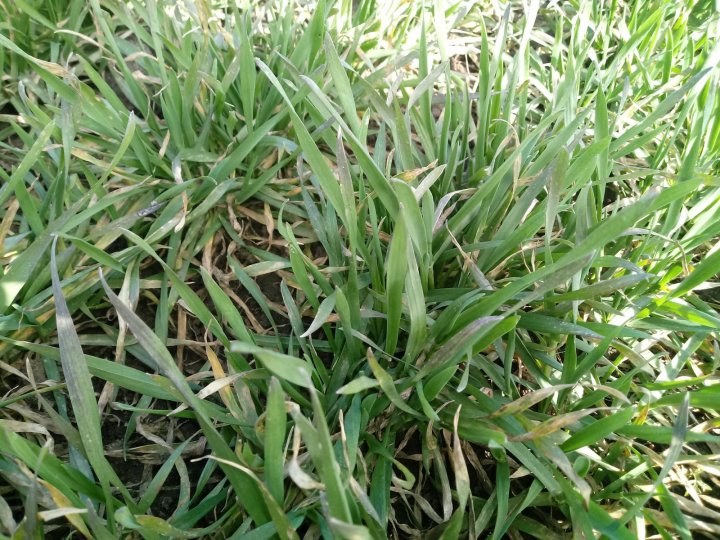

Panowie,fioletowe przebarwienia na końcówkach liści,co to  może być?Jak to ratować?
Przyjdzie ciepło i ten fiolet zginie , spokojnie to nie jest  wirus   .
