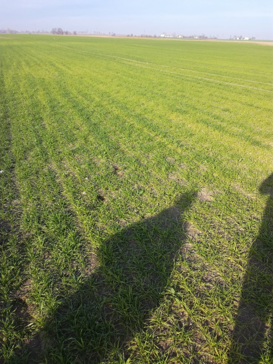

Pytanko co moze byc objawem? pH na polu jest w miare okej, wystepuje niedobor magnezu oraz potasu( z badan wynika ze dosc spora-ale na rzepaku rok wczesniei nie bylo tego az tak widac), nie byl wykonywany oprysk. Teraz pytanie czy te zolte place wynikaja wlasnie z niedoboru tych pierwiastkow czy bardziej jakiegos mikroelementu badz grzyba?
Wiem ze teraz juz za pozno ale chcialbym sie podpytac zeby wiedziec co dzialac wiosna?

te liście nie są pocięte przez mszyce? Przeleć jakąś odzywką mikro/makro np Plonvit Opty, będziesz widział czy coś się zmieni.
Przy obecnych temp to juz chyba bez sensu, noca temp bliskie 0, w dzien do 10
