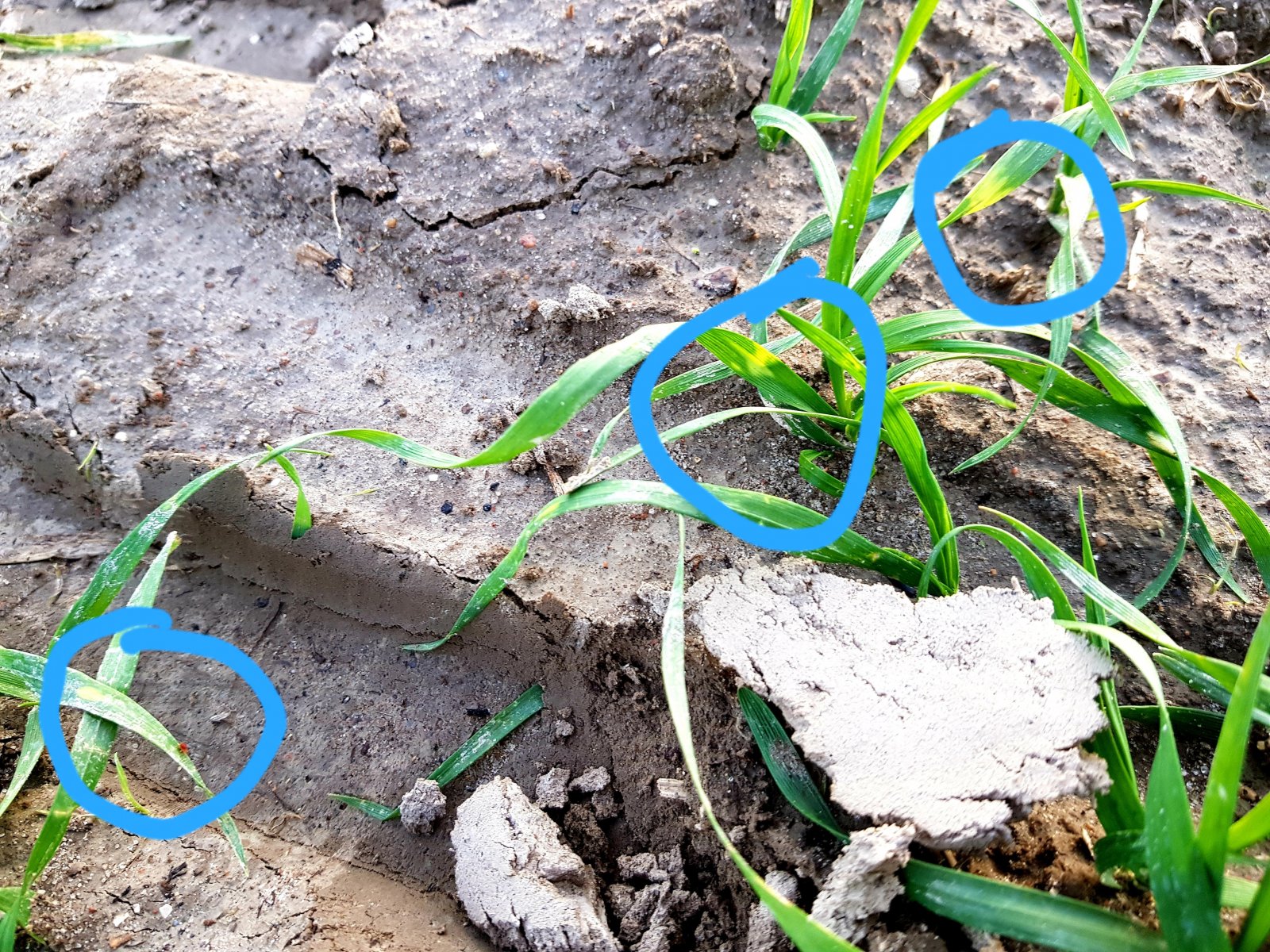

Miał ktoś problem z pszenicą na stanowisku po czymkolwiek jarym odchwaszczanym Butisanem Star? Pszenica mozolnie doszła do czwartego liścia i stoi, bardzo słabo się krzewi, pojawiły się żółte przebarwienia +- w połowie liści
Czyli uprawy pryskane doglebowo - zwłaszcza groch, butisan to na dwuliścienne głównie. A od jednoliściennych co poszło  w rzepaku ?

20181102_160631.thumb.jpg.374290cb5bf8911b52f8ac71e4666a76.jpgNah nie desykowalem, w grochu nie robiłem jednoliściennych, po żniwach zawsze glifosat, w facleii był afalon chyba. Ph jest prawie 7, może już 7+. W tym roku dałem do glifosatu pełna dawke Dragona.   Tak to wygląda, minimum 1/3 roślin ma takie plamy na lisciach  Jakiekolwiek braki wykluczam, dałem 400 Poli tytan + 200 polidapu, magnez jest bardzo wysoko więc nie dawałem nic. Micro poszlo 3x z przewagą manganu ze wzgledu na ph. Dawki konkretnie bez porownania z plonvitami foliq etc. Dalem 20kg mocznika na pobudzenie + tytanit i optysil a i tak nie idzie
Edytowane przez Ist
To pierwsze może tak, w przyszłym roku musze ugadać jakiegoś głebosza. Orka była na 18cm 3 tyg przed siewem, potem agregat i tego samego dnia siew. Nasiona poszły max na 2 cm, więc to odpada. Podczas siewu było nawet ok z wilgocią, później z tydzień po siewie spadło ze 30l więc wody nie brakowało a wychodziła z ziemi ponad 2 tygodnie. Narazie nie zapowiada się żeby z dnia na dzień miało się jakoś drastycznie ochłodzić więc może jeszcze jakoś da sie ją czymś uratować ._. tylko nie mam już pomysłu czym...
uratować? a to niska obsada? wdziałeś moja ostrogę? teraz ciepłe dni to napewno podgoni, bedziesz przynajmniej mógł zdiagnozować czy stoi w miejscu czy rośnie bo przy takiej pogodzie powinna ładnie rosnąć, ostrogę muszę dokrzewić na wiosnę

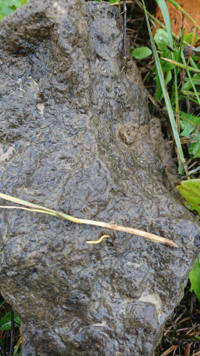

Wcześniej pisałem o tej zolknace pszenicy zolknie aż umrze całkiem i da się ją wyciągnąć do góry,w jednej siedziała taka biała glizdka co z tym robić

jak glizka (larwa) żołtawa lub bardziej biaława długości do 4mm i siedziała w środku pędu po rozcięciu to jest to ploniarka zbożówka, pojedyncze rosliny atakuje bądz więcej, coś systemicznego byś musiał zastosować

Ta jest większa około 8 mm, teraz już jest pozolkniety kwadrat 20x20 tam gdzie było słabsze na glinie i Grudzie. Reszta pszenicy jest ok ale chce to prysnac póki pogoda

Marcin spora ta larwa to coś innego jednak, zależy ile roślin Ci uszkodziła i czy uszkadza dalej
