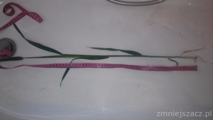

Witam Czy to już pełna flaga? Można jeszcze dać Trineksepak Etylu? Dostała 150 N, skracana z T1 2 maja chyba 1 kolanko. Ładna jest, czysta więc kusi mnie jeszcze dołożyć N i udowodnić ojcu, że opłaci się nawozić i pryskać (wyśmiewa mnie bo on bez zabiegów miał 5 t i gada że niepotrzebnie ładuje kasę) W tamtym roku z zabiegami zawaliłem i plonu nie miałem dużego, może teraz się uda. To odmiana Mulan i ma już 75cm, na tym samym polu Tonacja 10cm niższa, te same zabiegi, siane 27 września. W Mulanie kłos ma 10cm (od 37 do 47 cm na zdjeciu), a w Tonacji tylko 4cm i owinięty
