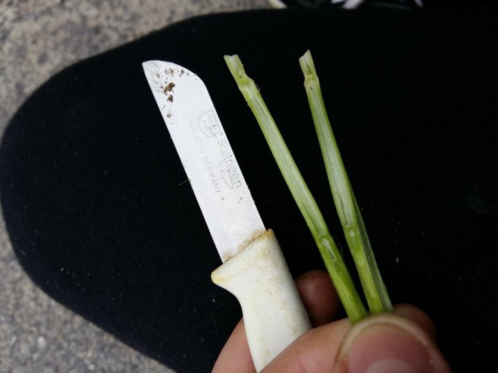

Co to za faza koledzy? Zboże ma ok 35 cm.
Nóż (metalowe ma 4 cm) dziwne zdjęcia soe dodają
To już 2 kolanko

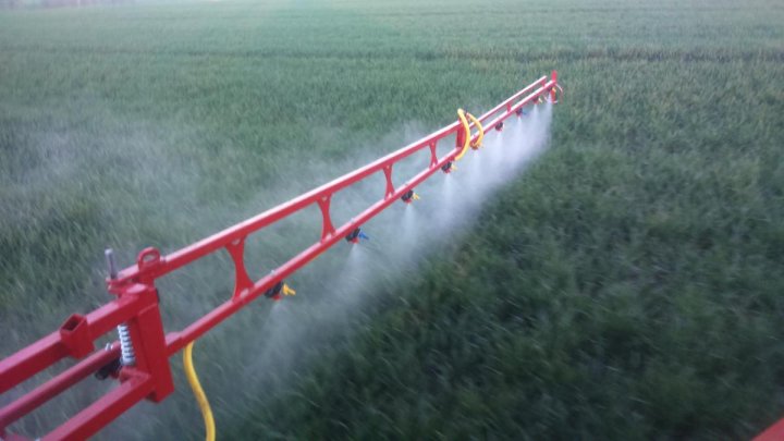

Ja mam R1 i T1 za sobą, w jeden ciepły, dosłownie bezwietrzny wieczór pierwszo-majowy, idealnie drobnokroplisty oprysk idealna faza.
Skład napiszę później jak pszenica ten zabieg dobrze zniesie, bo TankMix Max jeszcze mocniejszy jak Kuli.
