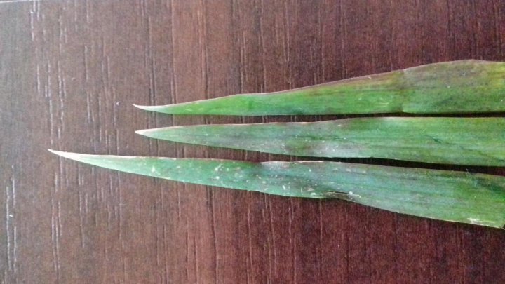

Kuźwa mam wrażenie, że Tacitus robi się delikatnie rudy. Od T1 minęły 2 tygodnie. Wychodzi na to, że to wina CCC (tak obstawiam), na Juliusie pryskanym w tym samym dniu i taką samą mieszaniną zero śladu, warunki były optymalne.
Jakieś sugestie?
Jakieś sugestie?
Żeby się nie okazało, że mieszanina, którą po Tobie zastosuje pół miliona Polaków nie była zbyt "ostra"  bo ja lecę taką samą niemalże. Może przymrozek po zabiegu dzień lub dwa?
Przymrozku nie było, taki sam zestaw stosowałem w ostatnich dwóch sezonach (nie siałem wczesniej Tacitusa) z powodzeniem i bez negatywnych oznak. Ale faktycznie może dla akurat tej odmiany mieszanina może być za ostra.

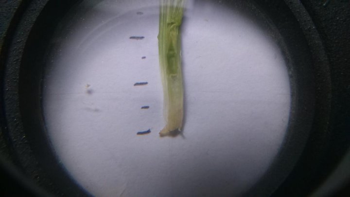

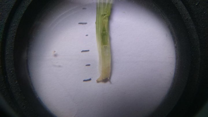

Mam jeszcze pytanie, czy tu już jest pierwsze kolanko czy jeszcze nie? Znalazłem tylko jedno źdźbło takie

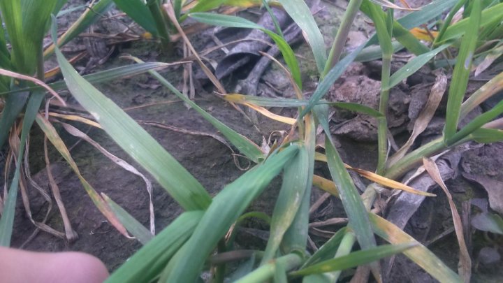

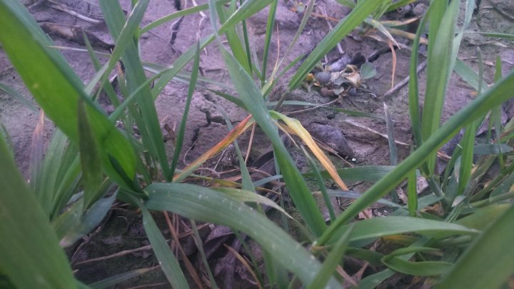

A mam pytanie, czy na zdjęciu wcześniej faktycznie jest pierwsze kolanko to po pierwsze, a po drugie czy te żółte dolne liście, które usychają to standard, czy coś przegapiłem. Chodziłem po kilku polach sąsiadów i mają identycznie. Nie mogę dopasować choroby. Za mało praktyki
I to

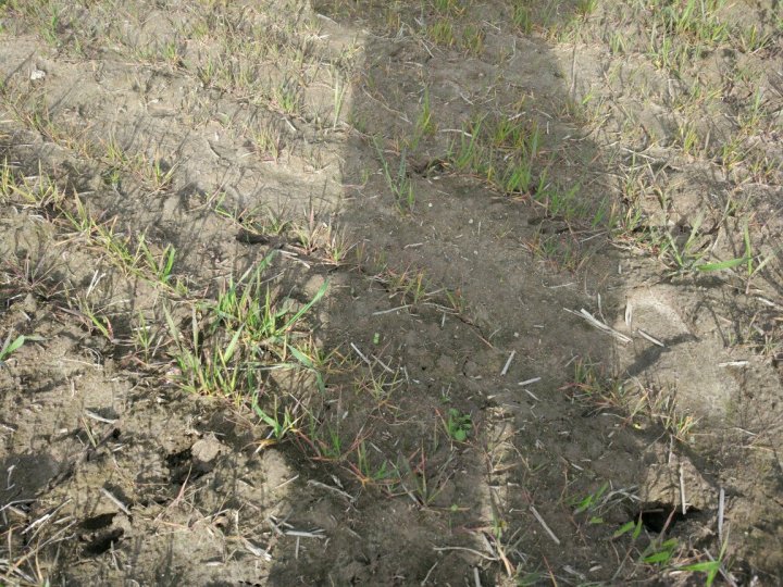

Panowie co radzicie na takie cos jest kawalek okolo 1ha w niecce po srodku pola gdzie sytuacja patrz zdj. Dana dawka azotu ze 100n koniec marca ale nic w dole nie pobralo wzgorki jakotako bez szalu ale w dole tragedia. Pszenica hondia i desamo
Musze poprawic na dwuliscienne bedzie mustang forte i pytanie czy tam gdzie jest ta pszenica wylaczyc opryskiwacz bo popali? Podobnie jak ze skracaniem medaxem ? Narazie chce sie wstrzymac bo ma padac i podskoczyc temp 2 dawki sie boje dawac bo spali to tez wylaczyc rozsiewacz bo 1 jeszcze ni pociagnelo.
Czekam na propozycje ...
