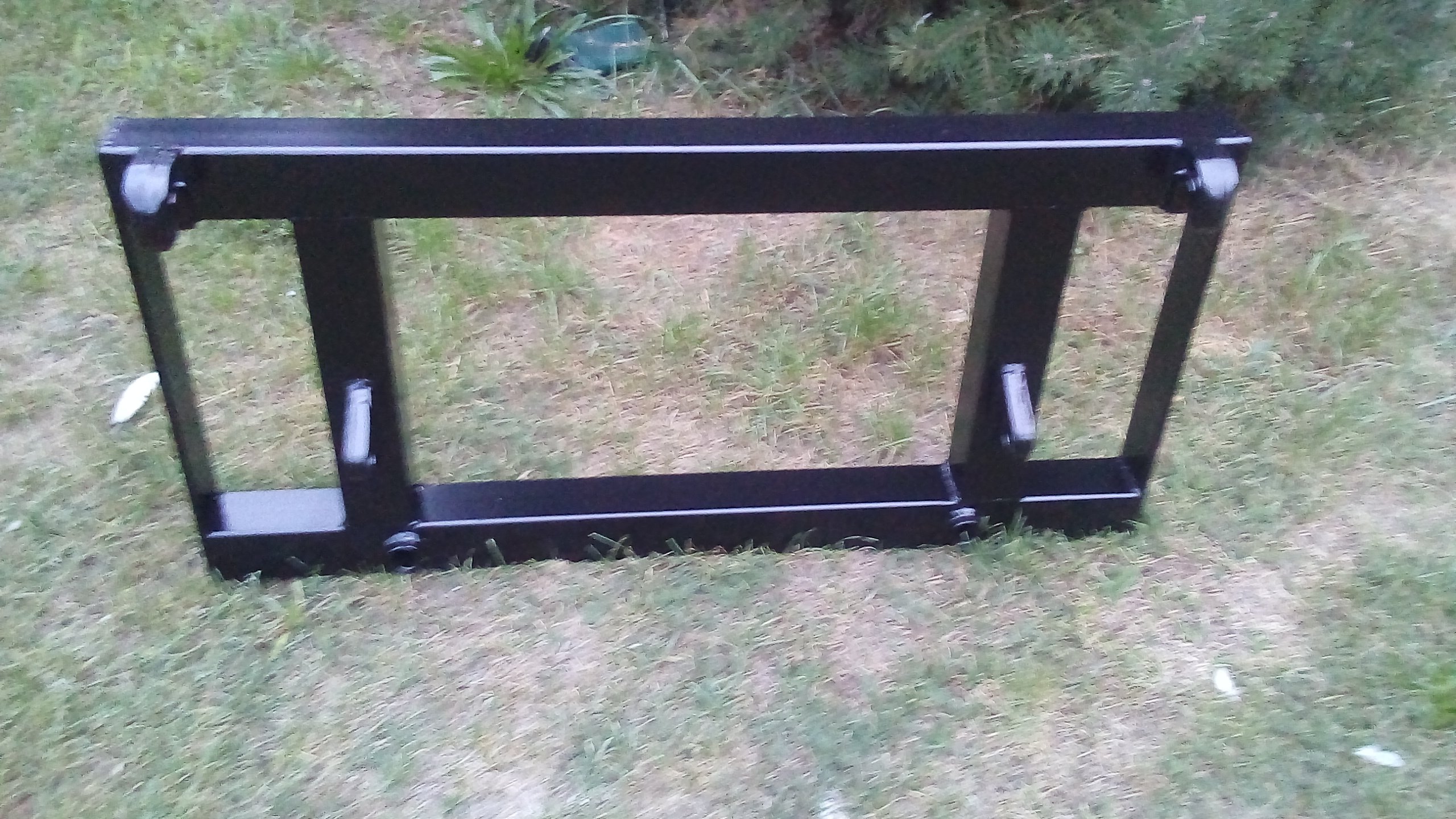

30 minut temu, Thomas2135 napisał:
Trochę oszczędna wersja. W sianokiszonce po czasie wyrwałoby te haki z profila. Brak klinów na łączeniach. Czemu tak nisko tulejki? Od razu tracisz 50 cm na wysokości podnoszenia.
Wersja oszczędna bo do 60 i miały być lekkie , kliny nie potrzebne moim zdaniem. To jest tylko do słomy 120 ,nie do kiszonki . na górze jakoś te tuleje mi się nie widziały a zresztą gdzie tak wysoko by to ładować😏

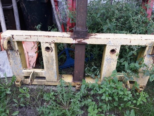

Też muszę sobie coś podobnego ulepić , bo znudziło mi się rozbieranie krokodyla . Waszym zdaniem na jakiej wysokości powinny być igły żeby było akurat ?
No ale igły przekładasz ? Bo raczej nie na stałe ze wszystkimi ?
Moim zdaniem na takiej ok 40 cm podstawy. Ciężar bel opiera się o dolną część ramy. Robota brata sprzed kilku lat. Patrzę, że i u mnie te haki bezpośrednio do profila. 🤔 @Ursus932wybacz moją uwagę na ten temat. Wieżyczkę do BB dorobiłem poźniej.

To jeszcze zapytam . Dlaczego z powrotem na dół ? W czym przeszkadza górne położenie ?
Spoko , nic się nie stało . na początku też myślałem żeby dać płaskowniki pod uchwyty Ale stwierdziłem że do słomy wytrzyma 😏
Też tak myślę do bb taki uchwyt zrobić albo całkiem drugi tylko do bb
Edytowane przez Gość
Niby pod te tuleje lepszy byłby 90x90 Ale dałem taki jak wyżej
Przed chwilą, Thomas2135 napisał:
U mnie 100x100x3 i 100x50x3.
To ścianka trochę cienka 😏
Według mnie 5 minimum
Ale czasami jak się niema co się lubi ...
Wiem, ale cieńszą ściankę nadrabia więcej słupków. Też miały być do 60ki i w sianokiszonce wytrzymały, ale mało woziły.

A jaki profil i jakiej grubości na ramkę ?
Na bogatosci uspawalem z ceownika hutniczego 100, sama ramka że 100kg waży....
Ale służy też jako ramka do wideł od paleciaka...
