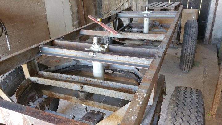

Witam nie będę zakładał nowego tematu będę dodawał fotki z remontu tutaj lecimy! :
wspawane kołyski i pierwsza przymiarka siłowników, użyty materiał ceownik gorąco walcowany 80 x 40 x 6 .attachicon.gif20150516_090808.jpg
