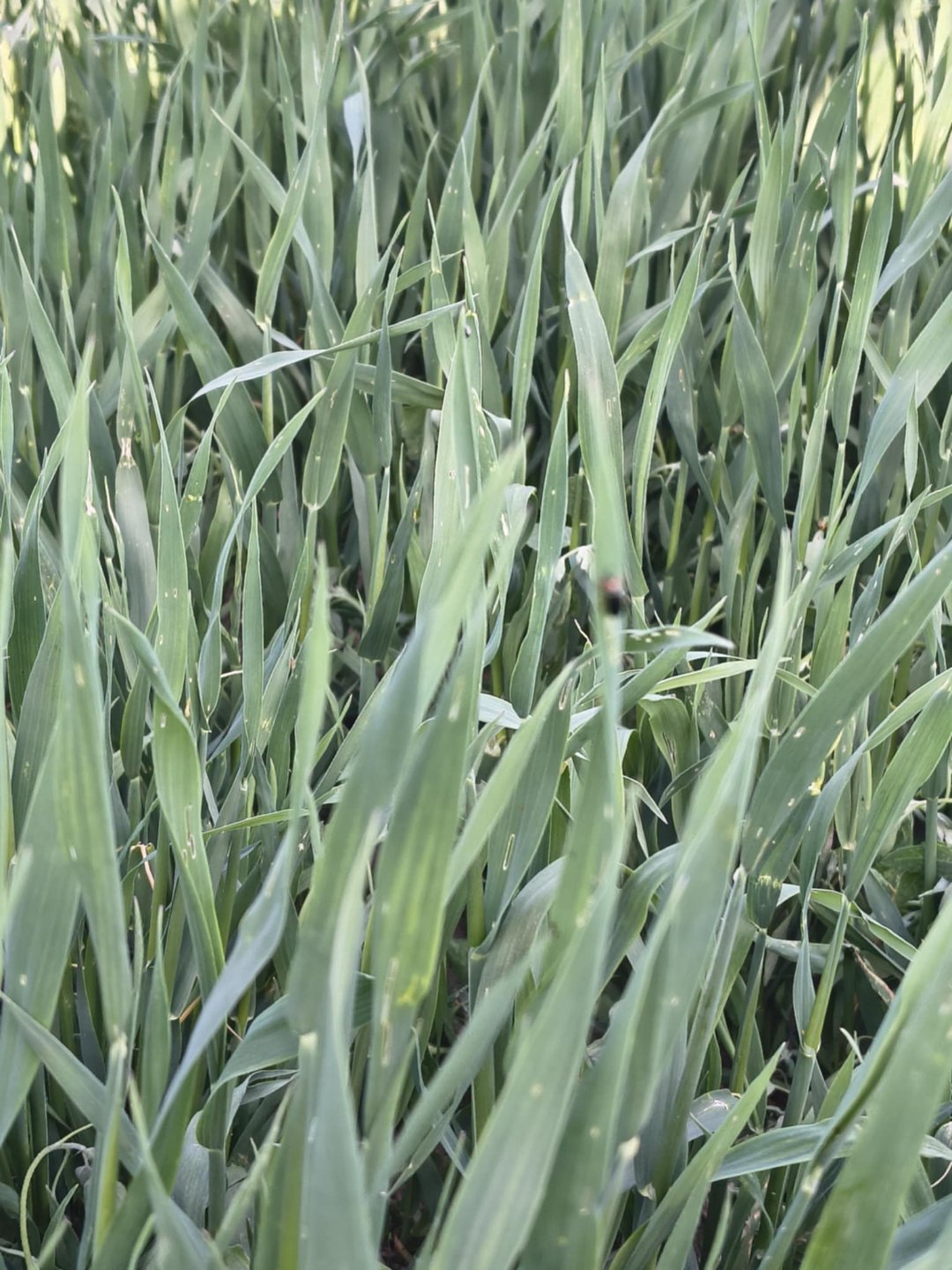

owies rambo siany około 10 marca już zaczyna pokazywać się wiecha na wierzchu. Ale wczoraj zauważyłem że na dolnych liściach rozgościł się mączniak. Robaka jako tako nie widać napewno nie ma presji. I moje pytanie co robić z tym grzybem. Tyle lat siejemy owies i raczej pierwszy raz widzę żeby aż taki nalot był.

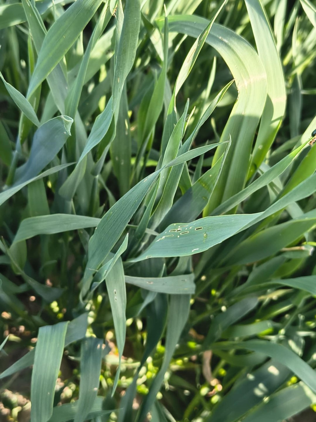

Tydzień mnie nie było, skrzypionka się rozgościła na polu :c czym to opryskać, żeby się jej pozbyć? Można to zrobić jednym zabiegiem? Wczoraj ojciec zrobił dopiero herbicydy - chwastoxem. Czy tydzień przerwy między zabiegami wystarczy?
Czy można połączyć z czymś na skracanie?
Szkoda że tata nie popryskal wczoraj razem z chwastami. Insektycyd możesz łączyć zarówno z herbicydami, jak i regulacją czy grzybówka. I nie musisz czekać, możesz już pryskać.
Na całym polu masz ten problem z mączniakiem? U mnie zauważyłem jedynie na pasie pod lasem, gdzie najdłużej gości rosa. Reszta pola jest ok, nic nie zamierzam z tym robić. Możliwe że masz też gęściej roślin, wtedy presją będzie większa

Wczoraj w owsie (mieszanka owies +pszenica) zrobiłem grzybówkę +cyperkil na mszycę i co ciekawe skrzypionki niby mało ale mszyca siedzi w liściu flagowym i czeka na wiechę , lepiej opylić nie czekać.
