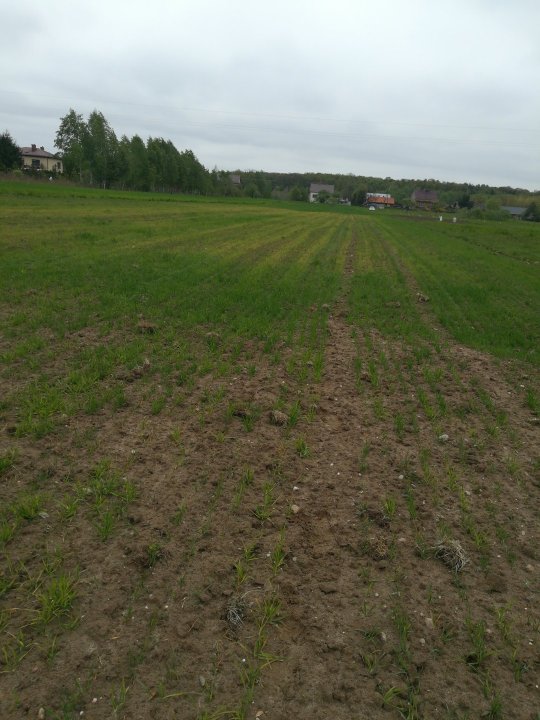

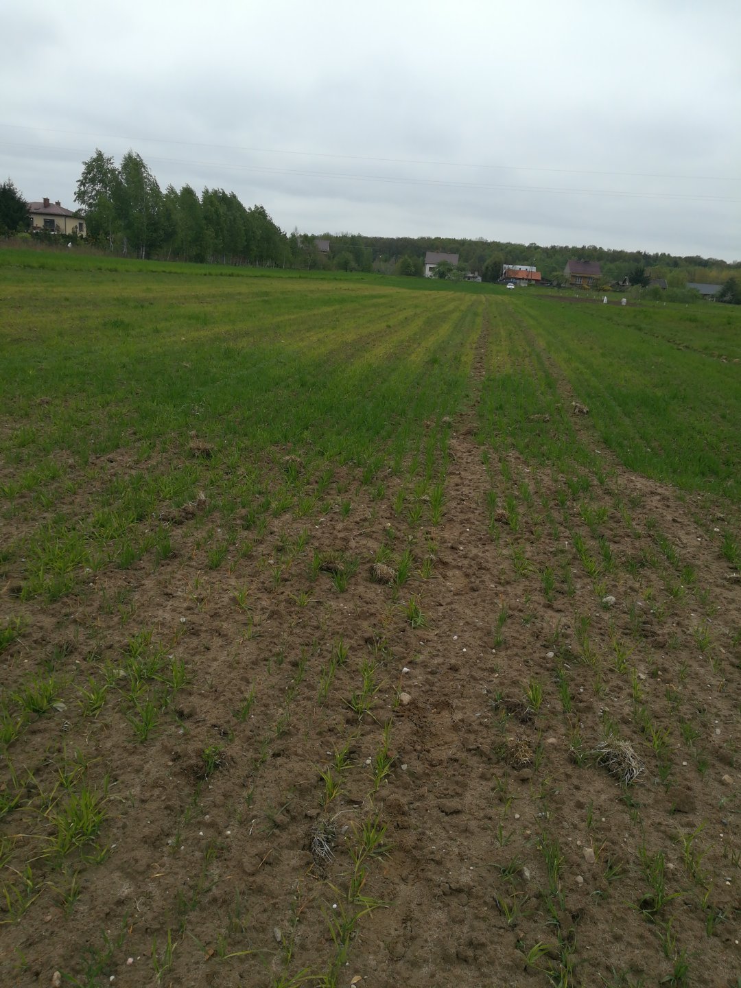

U mnie chwastox turbo załatwił sprawę , rzodkiew pierwsza w kolejności zwinięta była

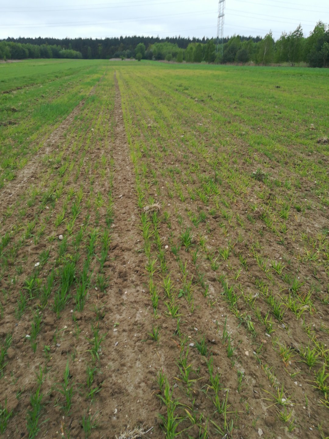

cotamjaktam napisał:
Owies Romulus w piątek pryskane chwastox nowy trio chwasty już żółkną i się zwijają.
w piątek wieczorem pryskane, wczoraj już było widać że się zwijają . Chwastox turbo .
Z tym chwastoxem zróbcie zdjęcia w tym samym miejscu za 2-3tygodnie, jestem ciekaw jak po tym czasie będą wyglądały te chwasty, kilka osób mówiło że po chwastoxie potrafią odbić i rosnąć dalej po pewnym czasie.
Po Mustangu mi odbijały jak jakieś wyszły jesienią w poplonie i talerzówka ich nie zniszczyła, były wyrośnięte za mocno. Jak świeże chwasty to oprysk weźmie. Może być tak, że popryska się przyjdą deszcze i wyskoczą nowe. Ten chwastox turbo ma 2 substancje jest trochę słabszy. W tym roku wziąłem trio który ma już 3 mechanizmy działania, powinien dobrze zadziałać.

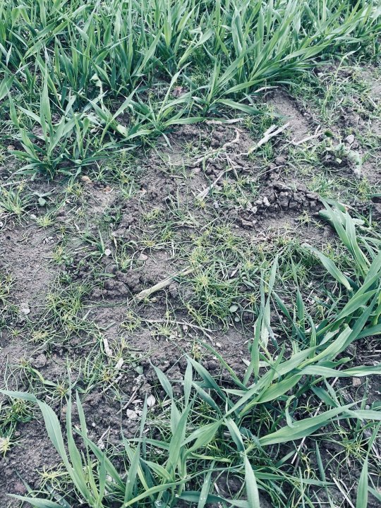

2 minuty temu, Raptus902 napisał:
Czym odchwaścić owies z trawą? Chwastox Extra lub Turbo nie załatwi chyba trawy?
Nic nie załatwi trawy jakotakiej w owsie
zależy jakie trawy...
Tak to trawa z siana z owsem. Będzie to koszone na kiszonke i zostanie sama trawa. Zostawiłbym to ale dużo komosy wyszło. Tylko czy nie ma przeciwwskazań żeby to skarmić dla zwierząt po oprysku.
