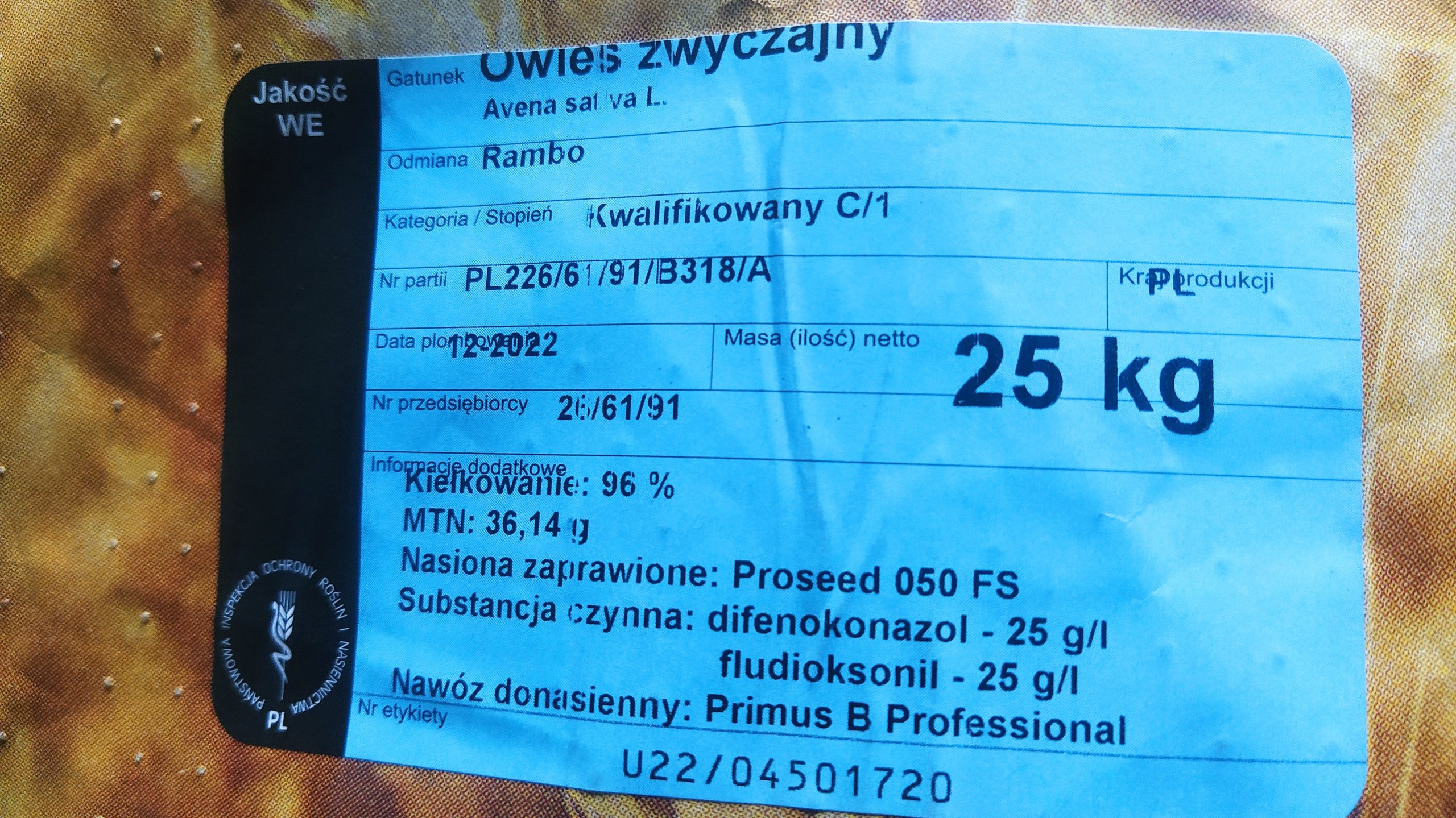

Wlasnie tez się zastanawiam jak to z mocznikiem przed siewem.
Dojechaly nasiona i myśle siać na dniach.
Planowalem dać pod agregat mocznika ze 150kg.
Poszlo już 200kg polifoski ze dwa tygodnie temu.
Tylko czy ten mocznik tuz przed siewem będzie dostępny dla roślin jak zaczną po tygodniu wychodzić a mocznik z inh działa pewnie po 4-5 tygodniach..?
Tych 12kg N z polifoski6 chyba nie mam co brać pod uwagę.
Pole po przyoranym jesienią poplonie z gorczycy i rzodkwi oleistej.
Koniec krzewienia, wiadomo. Ale do krzewienia tez przecież potrzeba azotu.. A może to co jest w glebie wystarczy do momentu aż mocznik się uaktywni. Nie wiem. Jare sieje raz na ruski rok.

Ja wybrałem Rambo. Jutro planuje siać.
Ok. Dzięki. Zastanawiałem sie nad tymi odmanami i chyba tez wybiore Rambo. Planuje siac w sobote.
