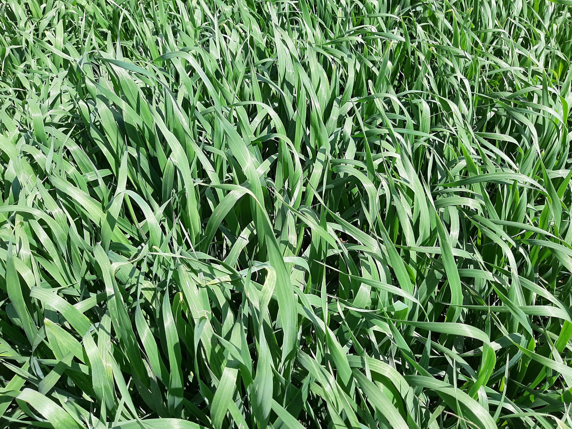

tak gdzies wyszło lekko ponad 2 litry i zauwazyłem ze gdzie najładniejszy owies to jakby go skręca a tma gdzie mniej azutu sypniete to normalny jest  dam foto tylko jak mi sie uda pstryknąć, a dałek lekko powyzej 2 bo chaber miałem wysoki dość i zawsze mam problem z nim na tym polu na tym kwałaku jest v klasa akurat
