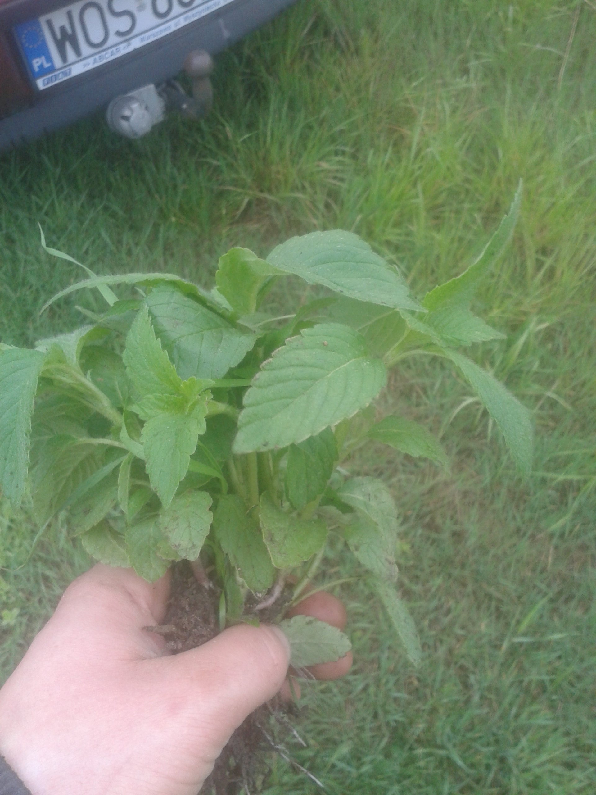

Co to za chwast bo mam tego mnóstwo w polu, wygląda niby na poziewnik szorstki, ale wole się upewnić żeby dobry oprysk kupić.

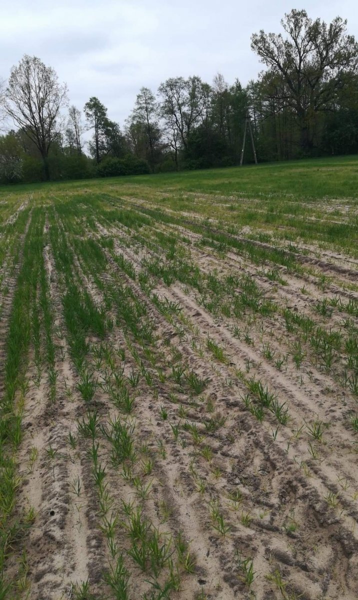

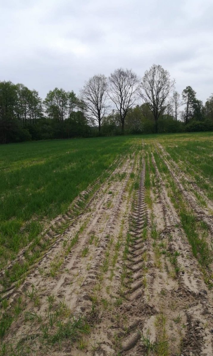

13 godzin temu, MafiaLolek napisał:
Co robić?
Nić w tym roku nie zrobisz jedynie za rok na wierz te miejsca obornikiem,podkładem z pieczarek.Lub nawet słomą.
Nie pamiętam co to za chwast, ale Goldem go u siebie załatwiłem.
Premier D i poskładało po 3 dniach 😁

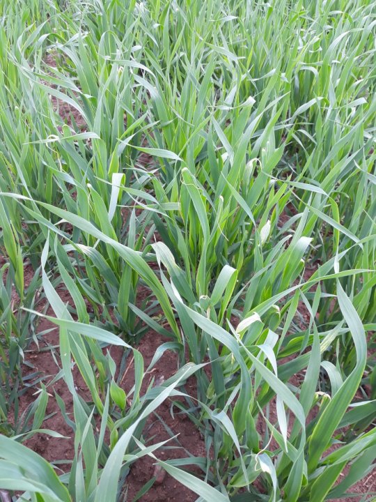

Mój owies po kukurydzy ładnie powschodzil i siedzi zżołkł, oprysk go trzyma jeszcze, teraz po deszczu może się bujnie :)

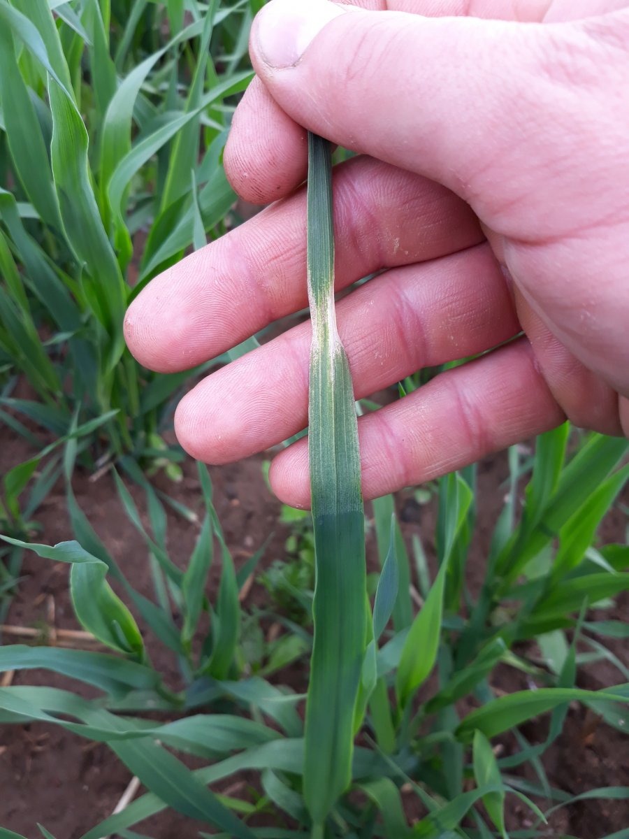

Co sie dzieje z owsem. Jakis owad go gryzie czy co? Jeszcze nie odchwaszczałem. Jak przestanie padać prysne Granstar ultra sx i dam siarczan magnezu mocznik i jakiś plonvit czy cos. Wiem ze nie powinno sie odżywek razem z herbicydem dawać ale nie mam czasu jeździć po wszystkim po dwa razy bo pracuje na etacie. Macie jakieś pomysły od czego takie zasychanie końcówek? I to na głównych pędach przeważnie.

Na zdjęciu to prawdopodobnie uszkodzenia mrozowe.
