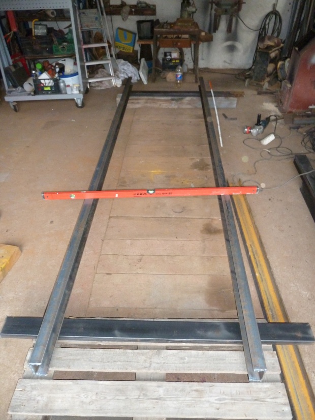

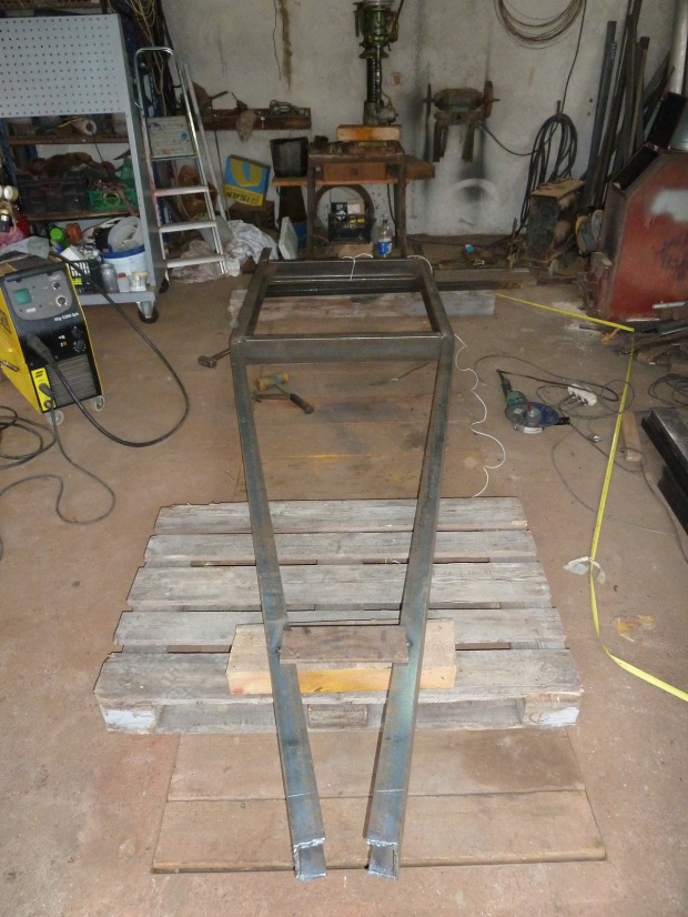

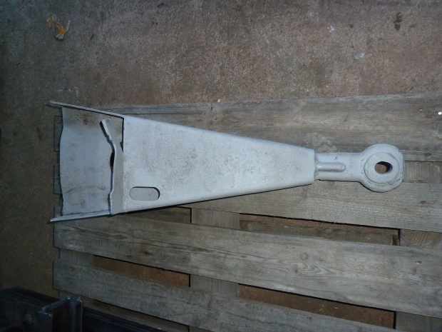

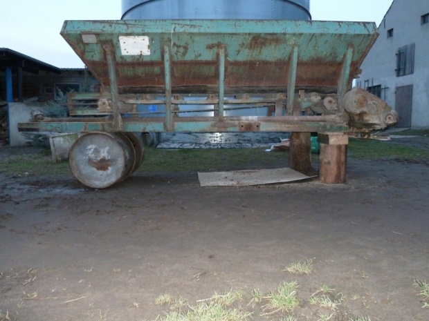

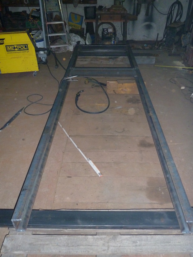

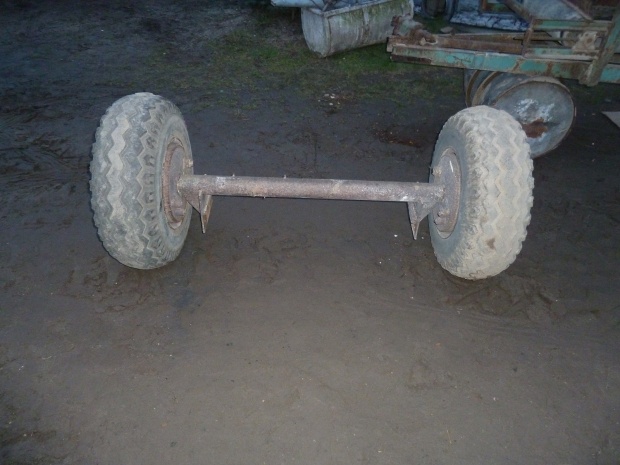

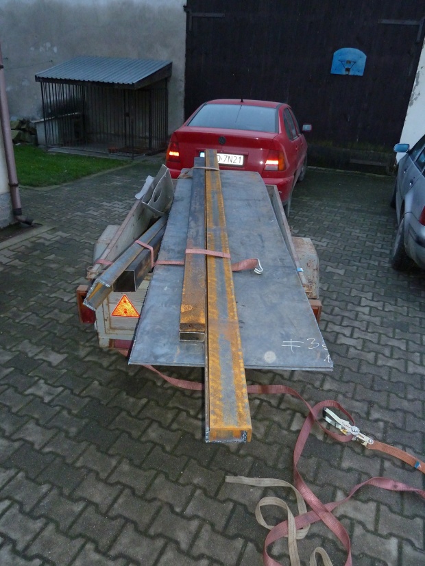

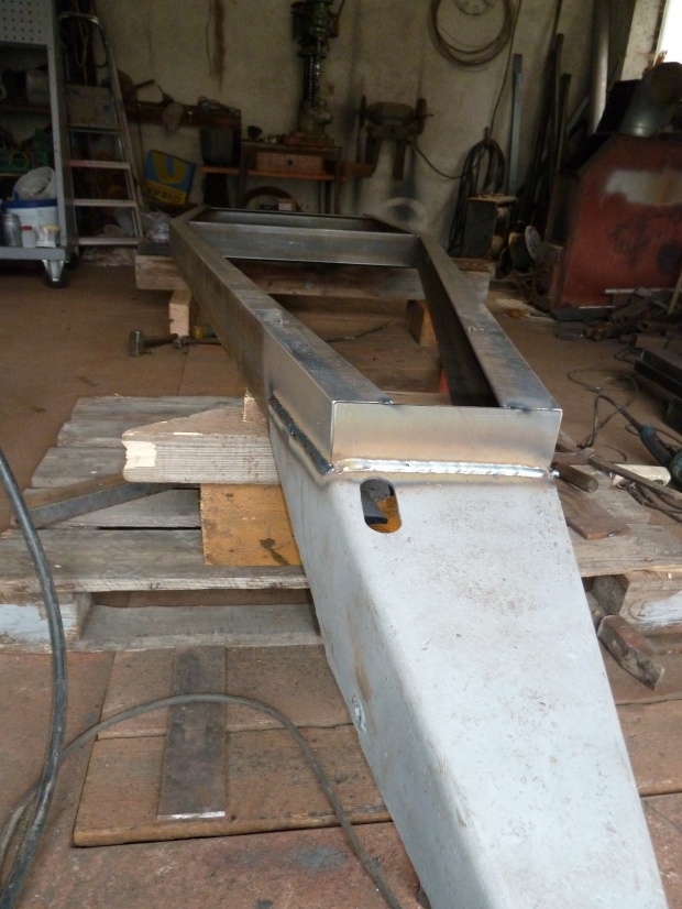

Tworzę wywrotkę skorupowa jednoosiową, ok 8t. Kilka zdjęć poniżej :
rama, ramka pod kołyskę siłownika ze wzmocnieniami od spodu (trzeba było coś na spawać bo górna krawędź stopki ceownika nie jest równoległa z dolną krawędzią stopki i nakrętka nie przylegała by całą płaszczyzną. Wstawione tez wzmocnienie w ceownik z blachy 8mm.
Wspornik osi czy może inaczej się to fachowo nazywa (między osią a ramą) z teownika szerokostopowego HEB 120 ale sciołem stopy o jeden cm czyli na 100mm żeby były sparte na osi jak najbliżej piasty. Ceownik 200 na główna ramę ma ok 80mm więc po 1cm na str zostaje na położenie ładnej spoiny. Ścięty pod skosem i zadekowany blacha 8mm. Przykręcany do osi na 4 śruby M16.
Oś hamowana ( hamulec nie wiem jeszcze czy będę montował) chyba od rozrzutnika. Opony 400/60/15. Na razie tyle, prace będą posuwać się powoli bo pracuje przy przyczepie dorywczo, ale postaram się wrzucać na bieżąco.
