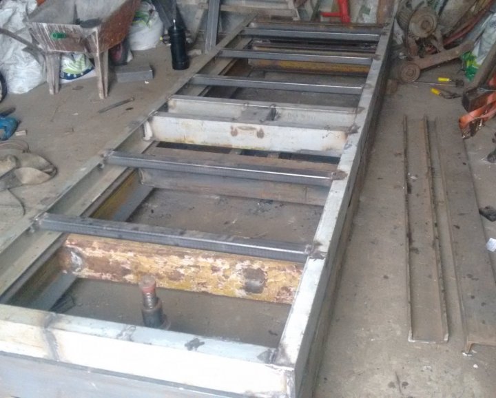

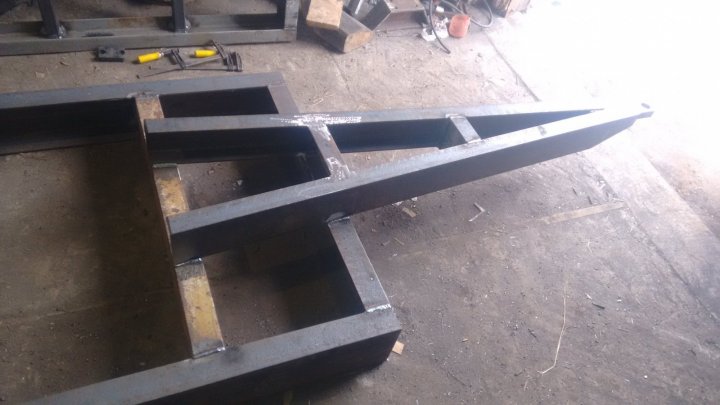

Tworzę wywrotkę skorupowa jednoosiową, ok 8t. Kilka zdjęć poniżej :
rama, ramka pod kołyskę siłownika ze wzmocnieniami od spodu (trzeba było coś na spawać bo górna krawędź stopki ceownika nie jest równoległa z dolną krawędzią stopki i nakrętka nie przylegała by całą płaszczyzną. Wstawione tez wzmocnienie w ceownik z blachy 8mm.

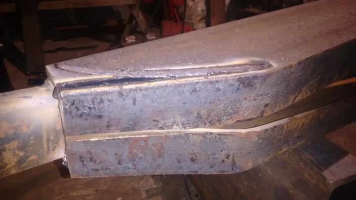

Wspornik osi czy może inaczej się to fachowo nazywa (między osią a ramą) z teownika szerokostopowego HEB 120 ale sciołem stopy o jeden cm czyli na 100mm żeby były sparte na osi jak najbliżej piasty. Ceownik 200 na główna ramę ma ok 80mm więc po 1cm na str zostaje na położenie ładnej spoiny. Ścięty pod skosem i zadekowany blacha 8mm. Przykręcany do osi na 4 śruby M16.
Oś hamowana ( hamulec nie wiem jeszcze czy będę montował) chyba od rozrzutnika. Opony 400/60/15. Na razie tyle, prace będą posuwać się powoli bo pracuje przy przyczepie dorywczo, ale postaram się wrzucać na bieżąco.

andrzej78    77
Przy Twoich założeniach , to tylko oś podwójna -tandem. Weź pod uwagę nośność opon, wytrzymałość osi , wytrzymałość ucha zaczepu.

arturooo    118
Przeważnie  będzie wożone zboże więc mało kiedy będzie na niej 8t. Opony zgadza się maja mniejszą max nośnośc, ale są nowe więc kilka lat wytrzymają. Osie maja duży zapas. Ucho zaczepu to ostatnia rzecz o jaką bym się obawiał bo nacisk na zaczep będzie około 1.5t. Tandem idealna propozycja ale zdecydował bym się na to rozwiązanie jak bym częściej woził takie ciężkie ładunki

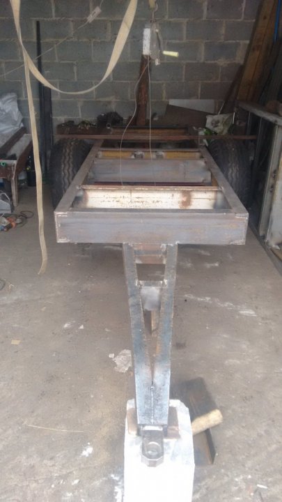

arturooo    118
Jeszcze dokładnie nie wiadomo bo nie wspawane wsporniki do przykręcania osi ani dyszel, ale teoretycznie os będzie na 1/3 długości paki od przodu więc ciut ponad 2m +dyszel z okiem jakieś 1.4m. Wychodzi ok 3.5m. Dzięki, staram się ;)

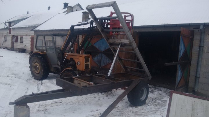

arturooo    118

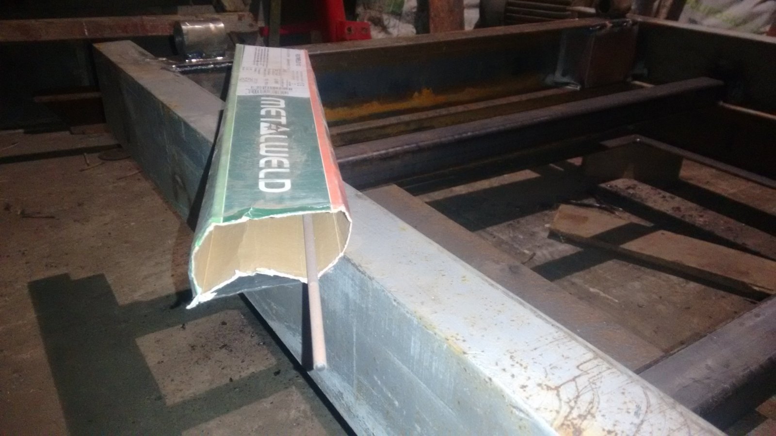

Kilka nowych zdjęć, nie patrzcie na żółta ceówke w dolnej ramie że jest krzywo bo jest jeszcze nie przyspawana a to dlatego że bedzie się na niej wspierał dyszel i po prostu jak będe spawał dyszel to ja ustawie w odpowiednim miejscu. Na ostatnim zdjęciu widać że już jedna paczuszka elektrod poszła :)

arturooo    118

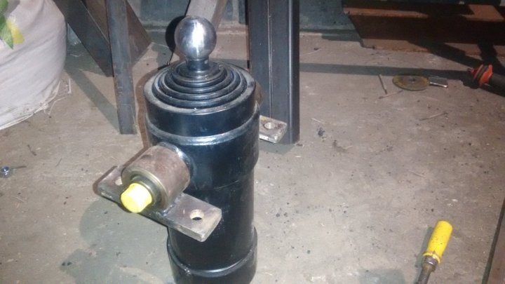

Przyznam że nie spawałem nimi .Wygodniejsza pod jakim względem? U mnie w okolicznych sklepach ich nie widziałem, ale jak spotkam to na pewno wypróbuje. Najczęściej spawam z esaba albo lincolna ale akurat brakło. Siłownik Hydron z ich strony, ale widziałem ich tez tam gdzie piszesz.
Dyszel i przymiarki do osi. Pod spodem dyszel będzie jeszcze wzmocniony blacha do ramy.

arturooo    118

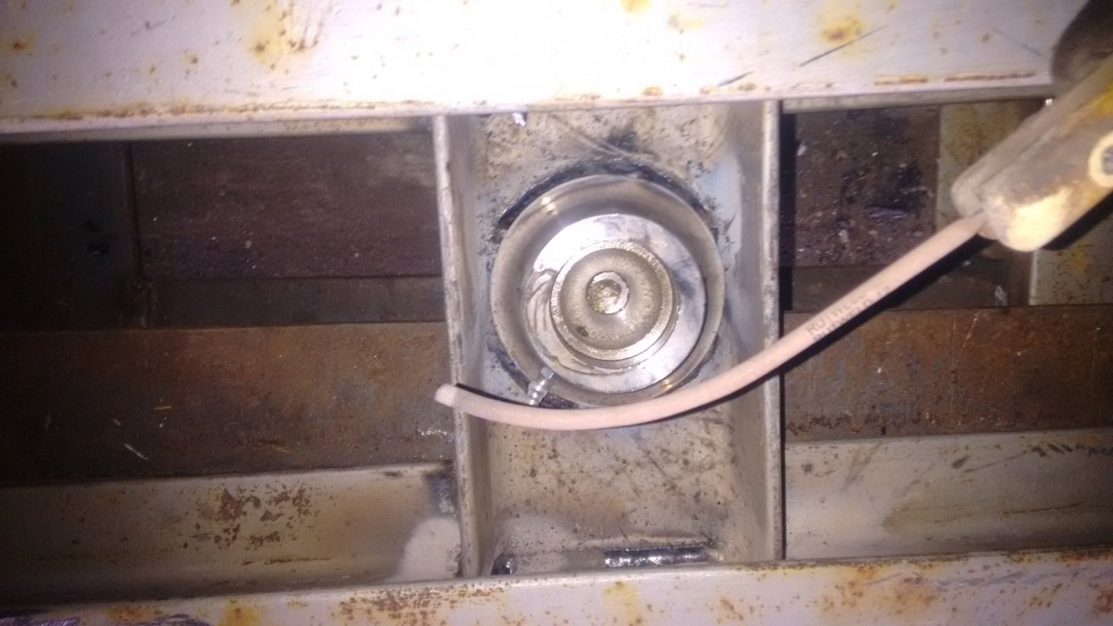

Przymiarki siłownika chciałem sprawdzić kąt wysypu czy się pokryje z tym który wyszedł mi z obliczeń i jest idealnie. Nie zakułem jeszcze przewodów więc w taki sposób jak widać.

Finlan    28
Się zdaje taka nie za duża przyczepka a jaka pancerna :D Czy dobrze widzę, ładowacz też własnej produkcji?

arturooo    118
Bo nie jest długa 3.5m skrzynia będzie plus ewentualny skos przedniej burty. Ciasne magazyny na zboże i chce cofnąć w każda "dziurę " :) dlatego taki wymiar. Tak ładowacz firmy sam i chwytak też.

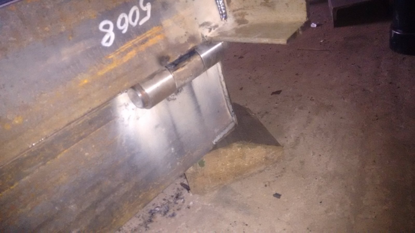

arturooo    118
Napisano (edytowany)
Ściany 110cm, bo blacha 100cm i 10cm dół podłogi wygięty więc się podniesie. Bez nadstawek bo to skorupowa.
Miałem wrzucić mocowanie do osi więc wrzucam
